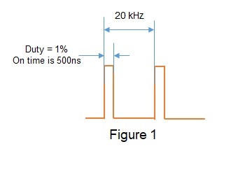

我们将 TPS61042 IC 用于 LCD 的 LED 控制。
我们有两个问题。
问题1.
TPS61042的规格表规定最大开关频率为1MHz。
即使将 duty1% 20kHz 信号(导通时间为500ns)输入 CTRL 引脚、也可以向 LED 提供电流吗?

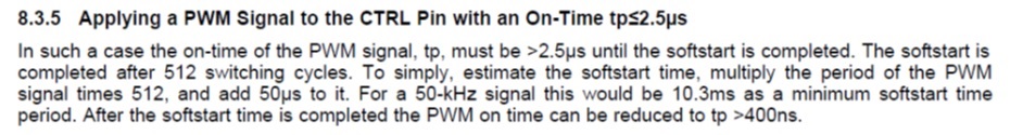

问题2.
下面是数据表的摘录。
我们有关于完成软启动的问题。
512个开关周期意味着什么?
为了完成软启动、我们应该向 CTRL 引脚输入什么信号?

    图1是 DUty1% 20kHz 信号(导通时间为500ns)。
    图2摘自数据表。
    是的、开关频率不会影响调光信号。
    这里的开关周期表示外部输入 PWM 信号周期。
      要完成软启动、 您应保证以下两点:
      1)。输入 PWM 信号接通时间> 2.5us;
      2).保持高于 PWM 信号至少512个周期。

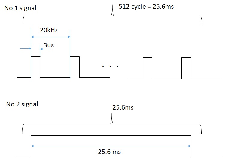

    感谢您的回答。
    关于 NO2答案、我们还有其他问题。
    请确认所附图片。
    我认为"无1信号"完成 了软启动。
    "No2 signal"是否完成软启动?
    此致、谢谢
    尤雅
    这两种解决方案都可以完成软启动。
