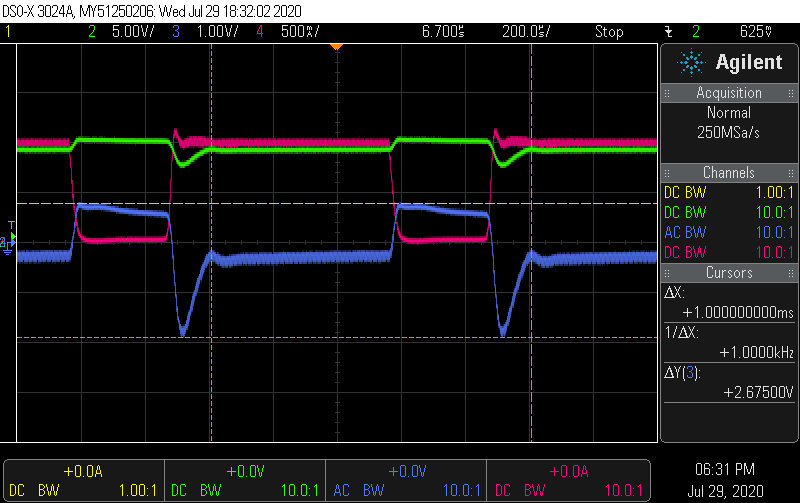

  我们在 TPS23755上进行了负载瞬态测试发现瞬态电压超大、在 EVM 上为2.5V、在我们的电路板上为2.675V、请告知具有初级侧调节功能的 TPS23755上有多少瞬态电压是合理的。 它是否符合规格? 是否有任何解决方案来改进它。
EVM 板波形:
CH2 (绿色):直流电压(TPS23755输出电压)
CH3 (蓝色):交流电压(TPS23755输出电压)
CH4 (红色):直流电流(TPS23755输出电流)
我们的电路板波形:

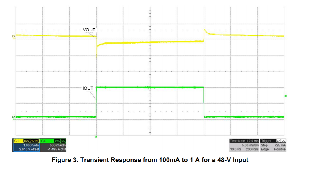

    下面是我们针对 TPS23755EVM-894测量的输出负载瞬态响应图片:
    因此、我们测量结果的方式必须有所不同。 我们在输出电容器上使用 Tip & Barrel 方法来最大限度地降低噪声。 此外、我们的测量范围为100mA-1A。
    我们无法告诉您您系统需要什么规格。 我可以说相位裕度为48.47度、增益裕度为-20dB (48Vin、1A 负载)。 我认为这是很好的。
