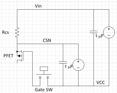

    它们的电路板显然存在噪声问题或组件问题。  为 VCC 放置两个电容器是一种用于滤除该噪声的辅助功能。  最好解决这个问题、但是只要没有可能导致问题的运行模式、滤波电流感应就可以工作。  电容器的值由需要滤除的电容器决定。  我不能回答、它需要仔细检查它的错误跳闸时间(查看波形)并确定滤波器极点频率需要是多少。  'RC'的'R'是电流感应电阻器。
    1) 1) 这位于数据表中。  这两个位置都不会过滤任何东西、它只是为 VCC 提供电容。  在较高的 Qgate 时、应使用位置 Vcc 至 Vcsn。  这可以消除电流感测中出现的栅极电荷脉冲。  如果它们在 Vin 到 Vcc 上使用1uF、在 CSn 到 Vcc 之间使用0.1uF、它们会在 Rsns 上有效地放置0.1uF。
    2) 2) Vcc 为栅极驱动供电。  它是一个 P 沟道 MOSFET、因此导通会将其拉至 Vcc。  有栅极电容从 Vcc 拉取电流、如果 Vcc 电容器连接到 Vin、则该电流脉冲通过 Rsns、如果连接到 CSn、则不会。  是的、可以通过中电流感应电阻器的方框图来确定、并查看两个 Vcc 连接的电流流向。
    3) 3) 如果电容器的值不完全相同、并且 Vin 上存在较高的 dv/dt、这是一个不好的主意。  如果 Vin 为稳定电压、则假设电容值相同、它将以1/2电容值进行滤波。  这样做没有意义。  其中一个电容器已经在电路中、Cin、另一个电容器会导致 Rsns 信号的滤波。
    您好、 Irwin、
    感谢您的友好支持。
    让我就您的解释提出一个问题。
    >这在数据表中。  这两个位置都不会过滤任何东西、它只是为 VCC 提供电容。  在较高的 Qgate 时,应>使用位置 Vcc 至 Vcsn。  这可以消除电流感测中出现的栅极电荷脉冲。  如果它们在 Vin 到 Vcc 上使用1uF,在 CSn 到 Vcc 之间使用0.1uF,则它们将>有效地在 Rsns 上放置0.1uF。
    当 VIN-VCC 中安装1uF 时、影响 Rsns 的路由未知。
    很抱歉、我理解不好。
    您能否介绍为栅极引脚提供电流的路径图以及电流流向 Rsns 的路径图?
    请告诉我在 VCC-CSN 上安装电容器时的路线。
    Yusuke
    您好 Yusuke、
    '当 VIN-VCC 中安装1uF 时、影响 Rsns 的路由未知。'  这是已知的。
    如果 Vcc 电容器连接到 Vin、并且"Gate SW"闭合脉冲电流、以对栅极电容进行充电、则栅极电容将通过 RCS。
    如果 Vcc 电容器连接到 CSn、并且"Gate SW"关闭脉冲电流以对栅极电容进行充电、则栅极电容不会通过 RCS。
    您还可以看到、如果两个电容器都已安装、则会在 RCS 之间串联。
