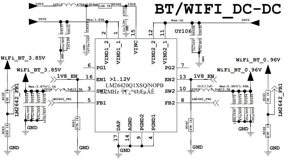

大家好、
请帮您查看此 SCH 吗?
    尊敬的 Amelie:
    原理图上有一些注释。
    我建议使用1uH 到1.5uH 之间的电感器值。 由于一个电源轨上的总电容器约为247uF、因此高电感器和输出电容器值是否有任何具体原因?
    在原理图中看不到反馈分压器对于 FB 引脚来说似乎很远。 对于反馈调节、反馈环路应更短且靠近器件。 否则、器件可能无法正常调节。
    输入具有一个额外的电感器、该电感器与输入电容器一起在该处形成一个额外的谐振回路、它可能会对器件性能产生振荡、并可能需要适当的阻尼电路。
    Tanvee
