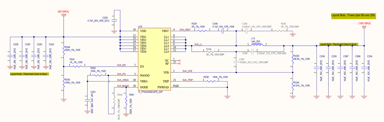

我们在 TPS53355中设计了一个用于12Vin 至5Vout 系统功率查询的项目。
客户要求输入电压容差必须以+/-20%的裕度进行设计。
电流设计遵循 TPS53355 EVM、在 R3=200K 和 R5=100K 的情况下设计分压器电路至 EN。
但是客户要求设计更改 R3=220K 和 R5=47k 以满足他们的 VIN 容差查询。
以显示我们的电路设计以供参考。
这意味着什么? 我必须计算1.8V VEN 吗? 不是典型的1.2V?
如果我们更改 R3=220K 和 R5=47k、我想咨询、我们是否有任何需要拼车的风险?
这种设计是否可以满足客户的 VIN 咨询要求?

     尽管通常情况下、转换器会在1.2V EN 阈值下开启、但您必须设计最低1.8V 的电压-这是电气特性说明与引脚功能描述之间的差异。
    使用1.8V 作为 EN 阈值、220k 和4K、您的输入电压将为8.4V。
    当典型值为1.2V 时、导通 Vin 典型值为5.6V。

    建议将导通或使能上升电压设置为略低于预期的最小工作输入电压、并将关断或使能下降电压设置为远低于该电压、以确保输入端的交流纹波不会意外触发关断。
    对于12V +/- 20%的稳压轨(最低9.6V)、选择最坏情况下的最大 UVLO 导通电压9.6V 或更低将是典型值。  一些设计人员可能会增加额外的裕度、设计9 V 甚至8 V UVLO。  精密 UVLO 导通和关断通常并不重要、但它可用于确保负载在拉电流电源达到电流限值之前关断。
    设计更高的输入 UVLO 电压有助于防止负载电流使拉电流放电过多、并可能导致掉电条件。
    因此、您可以使用1.8V 阈值设计9V 的导通。 并确保关断远低于此值。
    确保在1.2V 导通阈值下、转换器的前一级应能够提供所需的电流。
    例如、对于给定的电阻器、Vin 变为5.6V、效率为85%;对于 Vout=5V、19A 的 Iout、上一级应能够在5.6V 时提供19.9A 的电流。 虽然您的负载不会立即消耗19A 电流、这是最糟糕的情况、但您必须仔细考虑、以确保您不会从过低的 Vin 开始。
