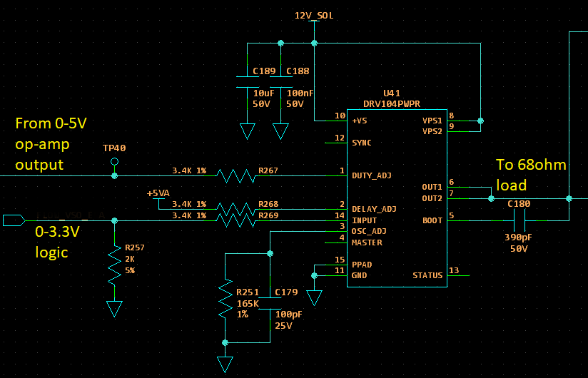

器件型号:DRV104
我使用的是 DRV104、它具有与其他负载共享的12V 电源。  此12V 电源由高侧开关 TPS4H160B 提供过流保护。  在过流关断的情况下、最有可能是由不同负载上的故障引起的、DRV104将失去其12V 电源。  但其输入(PWM 调节、延迟调节和输入)可继续驱动。
从 DRV104数据表的绝对最大额定值部分、这些输入均为-0.2至5.5V 的额定电压。  数字3脚注还指出"如果电流限制为2mA、则可以施加更高的电压"。  当我设计原型时、我在这3个输入上添加了3.4k Ω 串联电阻器、以将电流限制在远小于2mA。  构建原型后、我发现如果移除12V 电源、这些输入似乎会通过 DRV104提供一点电流和电压、并允许电源上存在大约1.9V 电压。  移除电源后、3个输入电压分别为4.1、4.2和3.2V。
我的问题是: 1)即使 VS 和 VPS 电源被移除、在这些输入引脚上驱动高达5.5V 的电压是否正常?  2) 2)添加3.4kohm 电阻器以限制流入输入端的电流是否使该条件可接受?
我这么做的时间很短,没有任何问题。  但我担心的是、如果它处于该状态数小时到数周、可能会导致 DRV104器件故障。
    尊敬的 David:
    由于引脚上的电压不超过器件的绝对最大规格、我认为这不会是一个问题、但我将联系我们的设计团队、了解这里是否存在任何问题。
    我有几个问题可以帮助我们访问该应用:
    • 您测试了多少个 DRV104、它们是否都表现出相同的行为?
    • 您是否能够轻松隔离电源引脚(VS、VPS1、VPS2)并确定哪个引脚与1.9V 电压耦合? 是仅一个、两个还是全部三个引脚?
    • 在此情况下、移除电源后、输出端是否存在电压?
    如果有任何问题、请告诉我!

    感谢你的答复。  关于您的问题:
    • 我刚刚开始对我的设计进行验证测试。  因此、到目前为止测试的数字仅为2、并且位于同一电路板上、并且共用同一个12V 高侧保护电源轨。
    • 我可以通过提升 TSSOP 封装上的引脚来隔离电源、但目前没有时间这样做。
    • 我检查了两个 DRV104的输出电压、在这种情况下它为0V。
    通过更多的测试、我还看到被驱动到"关闭"12V 电源上的小电压可能来自其他地方。  当我尝试从该未供电的电源轨打开/关闭其他负载时、电压会发生一些变化。  我已经看到它高达1.9V、但也看到它在1.2V 和0.01V。  因此、该电压完全有可能从其他电路"泄漏"
    我想我的主要问题仍然是原来的问题:   即使 VS 和 VPS 电源被移除、也可以在这些输入引脚上驱动高达5.5V 的电压吗?
    如所示、DRV104的绝对最大额定值表示无论电源电压是多少、这些电压都是正常的。  但这可能只是监督或不完整的规范。 在文档中、假设 VS 和 VPS 电源轨的标称电压范围为8V 至32V。
    查看数据表后、也许我应该将 VS 连接到常开12V 电源、将 VPS 引脚连接到我的高侧受保护电源(我希望负载电流流经这个开关、以便我对负载进行电流诊断)。  我预计 VS 电源会偏置内部逻辑缓冲器、因此如果该电源不会消失、那么一切都应该正常。
    还有什么想法或意见?
    David
    尊敬的 David:
    很抱歉耽误您的时间、但由于这是一个较旧的器件、因此需要一些时间才能收到一些反馈。 我已与团队一起审查了该案例、您当前配置的长期可靠性不存在风险。 只要 PWM 调节、延迟调节和输入引脚上的电压保持在引脚的绝对最大规格范围内、器件就不会损坏。
