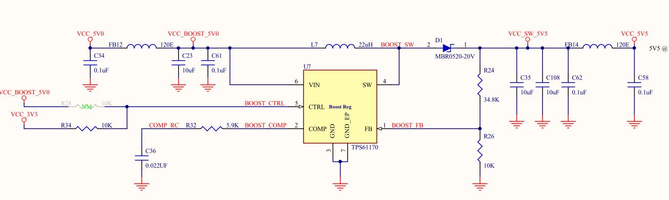

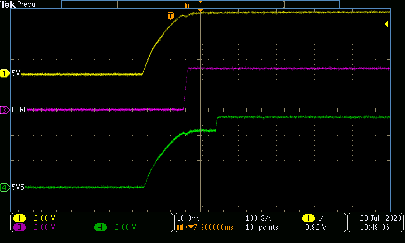

在我的设计中、5V 转换为5.5V、CTRL 引脚通过3.3V 电源进行控制。 无论 CTRL 引脚信号如何、升压稳压器的输出都将跟踪输入信号。
当 CTRL=0时、输出与输入电压相同。
观察到波形并附上电路图。
    你好,Vishnu,
    这是非同步升压转换器的典型情况。 请检查您的原理图、您可以找到从 VCC_5V0到 FB12、L7、D1和 FB14到 VCC_5V5的路径。 该器件无法阻止输入电压直接出现在输出上、与 CTRL 电平无关。
    如果您需要此功能、则需要使用同步器件(二极管在 IC 内部实现为晶体管)、或者需要使用外部晶体管(例如输入或输出上的 PMOS)中断电源路径。 一些升压器件具有用于此类开关的栅极驱动器。
