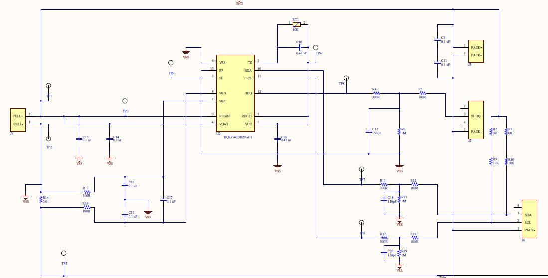

感谢你的帮助、我想提出另一个问题。  我在这里使用的原理图与我在上面所说的不同。 因为它是6-7个月前的设计。
我使用 Booster (TPS61230ARNSR)从电池获取5V 输出、然后打开 Raspberry。 您知道我使用 BQ27542-G1 来跟踪电池的电压。
如果没有 Raspberry BQ27542-G1模块、则没有问题。  但是、当我想使用 BQ27542-G1打开它时、我有两个不同的问题:

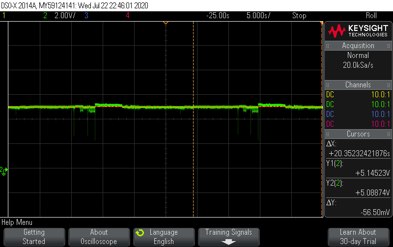

1- Raspberry 不断重启。 我在示波器上观察到了5V 引脚、并与大家分享。
2-当我可以打开 Raspberry 时、当我想使用相机拍摄图像或视频时、它会重新启动。
如有必要、我还可以共享电路板的布局。
Cell+ >电池+
电池  ->电池-
PACK+> Booster +输入(TPS61230)
PACK- > Booster -输入
Mehmet
    您好、Mehmet、
    如果您使用 Raspberry Pi 降低输出电压、可能是由于电池的内部电阻造成的。 您正在使用哪种电池? Raspberry Pi 的负载电流是多少?
    如果摄像头使用大量电源、您可能需要在输出端添加一些电容、以防止 Raspberry Pi 从低电压重新启动。
    Wyatt Keller
    您好、Wyatt、
    -我使用18650 2500 mAh 电池。 电池的数据表显示其内部电阻为35m Ω。  蓄电池的内部电阻是否过高?
    工作时的负载电流为200-250mA。
    - 使用相机时,额外平均消耗的电流会增加100mA。 我可以说总共为350mA。  我应该在哪里添加电容、以及如何计算其值?
    Mehmet
    您好、Mehmet、
    这看起来不是太高、您测量的这些值是否是 Raspberry Pi 和摄像头使用的? 我会检查您的线路电阻、以确保您没有从连接中获得 IR 压降。
    我会用大约10uF 到100uF 的电容进行测试、看看它是否有用、您可能需要更多或更少的电容。
    此外、您还想进一步了解一下您的系统、您是否使用单节电池为 Raspberry Pi 供电? 我认为单节电池的电压不足以为其供电。 Raspberry Pi 输入电压最小应为4.75V。
