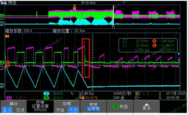

 我的客户报告了一个关键问题、即在 负载开关测试中、OUTB 损毁(GND 电阻约为20 Ω)、该测试将 UCC27524a 用于交错 PFC 低 侧栅极驱动器。

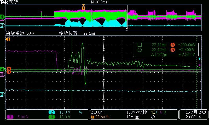

 下面是 UCC27524a 崩溃的波形、CH2:电感器电流;  CH3:OUTA CH4:OUTB、  从波形中、似乎出现了较大的负电压(>10V)、同时设置为高电平、 然后 OUTB 崩溃。

    从您共享的标记为"测试波形2"的波形中、看起来存在明显的过冲/下冲、峰间电压为40V、并且 OUTB 上可能存在非常快的 dv/dt、这远远超出了驱动器的额定值、您知道 OUTx 引脚电压不应超过20V。
    我相信上面(第一个)的图像是相同的波形、其中通道3和通道4上的下冲是恒定的、到 OUTB 上的第5个周期的故障点。
    我还回顾了 PCB 布局、从 OUTx 到栅极的长布线中似乎存在显著的寄生电感、这是栅极驱动路径中的常见过冲/下冲源。 从标有"测试波形1"的图片中可以明显看出这一点、其中 OUTA 还显示出显著的下冲~-5.5V。
    为了减轻瞬态并减轻 OUTx 引脚上的应力、我建议将二极管从 OUTx 钳位到 GND、将 OUTx 钳位到 VDD、以确保输出级处于建议的工作条件范围内。
    另一种可能的权变措施是增加关断电阻器 R137和 R139、以抑制 OUTx 引脚下降沿期间的下冲。 我相信在电流原理图中、这个值为6.8 Ω、考虑将这个值增加到12/15 Ω。 这将降低关断速度并减少下冲。 明显的折衷是功率晶体管增加的开关损耗。
