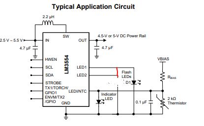

您好、Sirs、
如标题所示、我们是否应该将 LM3554的 LED1和 LED2连接在一起、以使单个 LED 应用的输出电流加倍、如下图所示?
谢谢、此致、
陈耀恩
2020年7月20日
    您好、Wayne、
      是的、您可以组合在一起以驱动更高的输出电流。

    肖恩
    感谢您的建议、Sean、Wayne Chen
