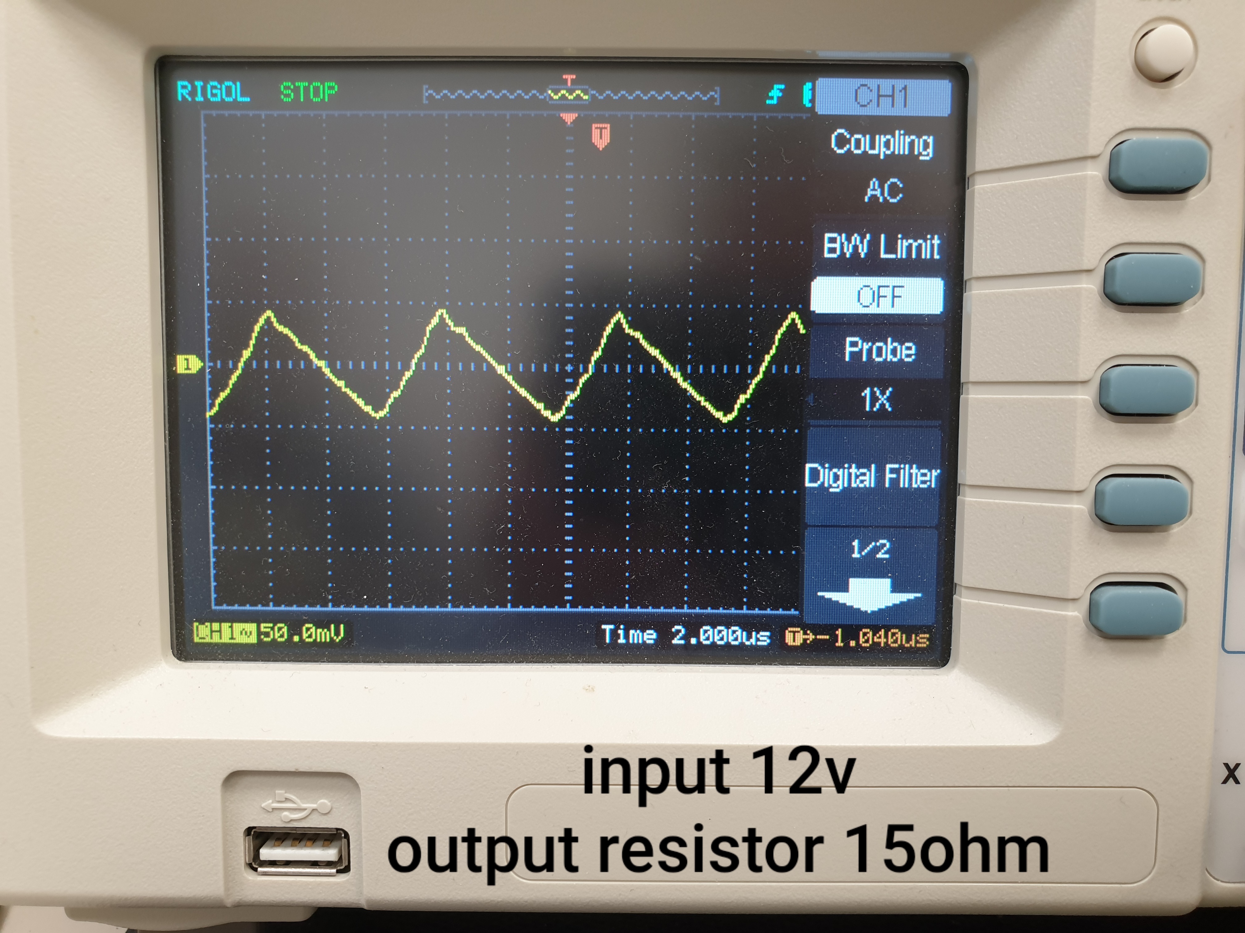

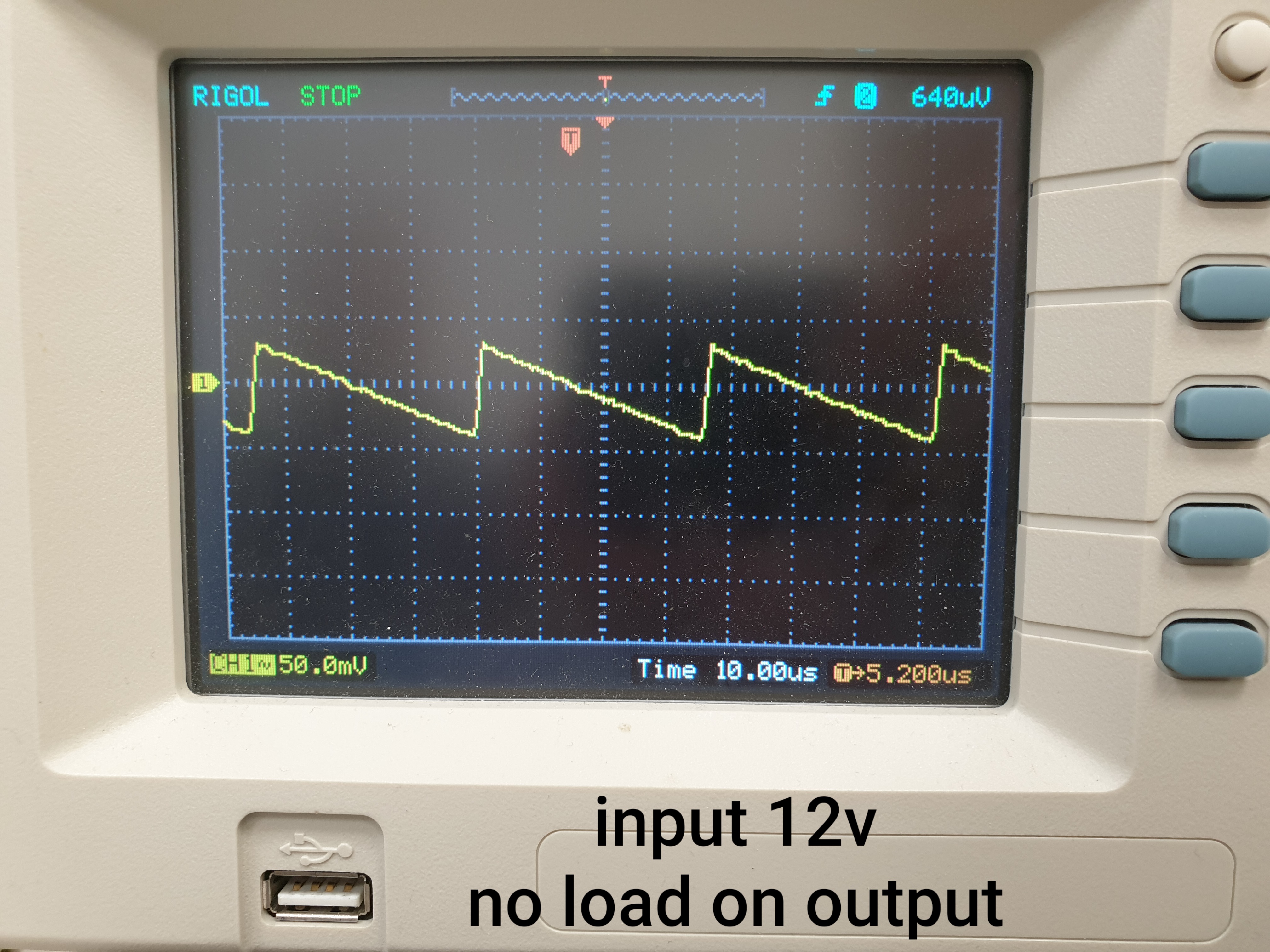

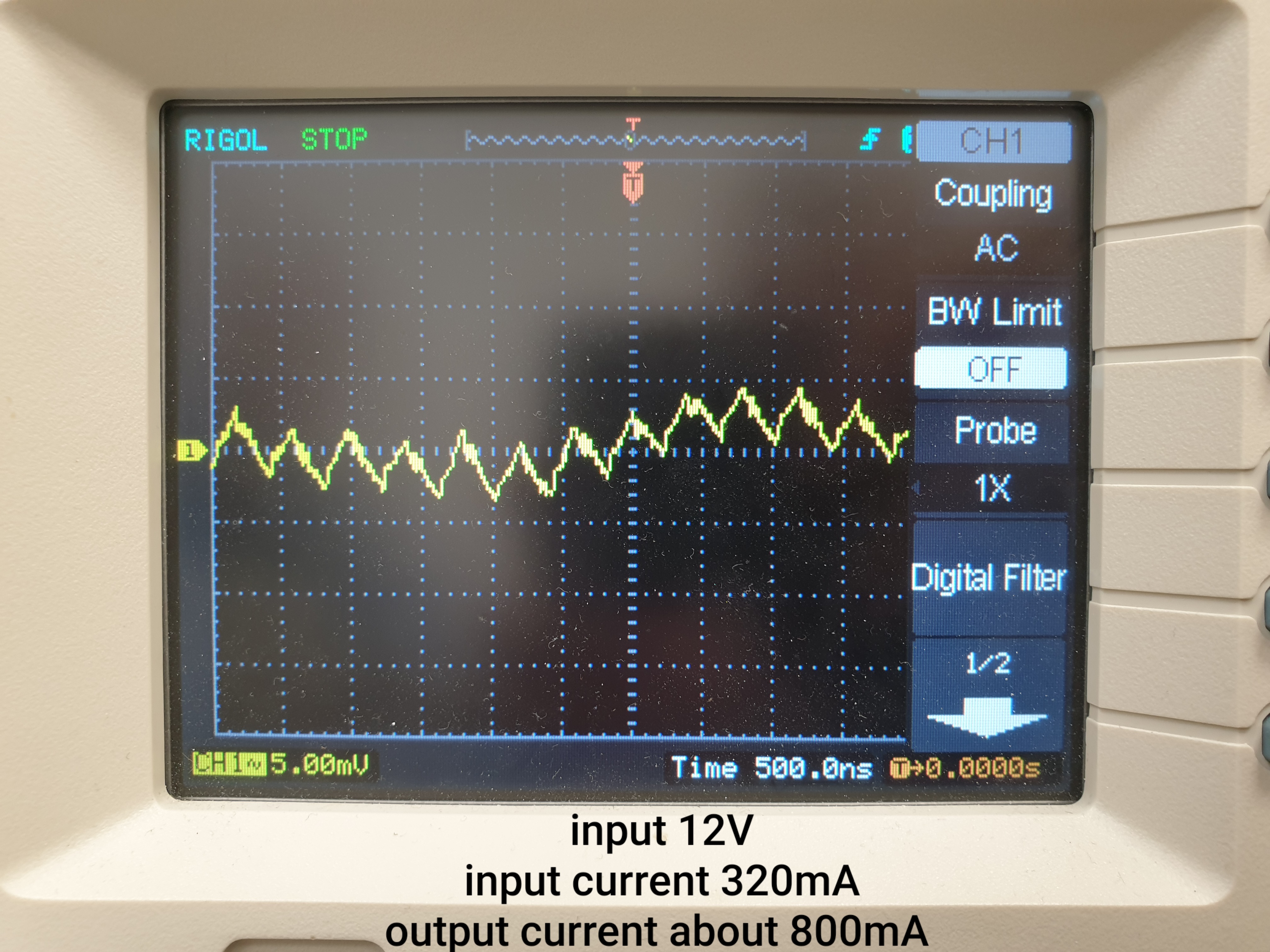

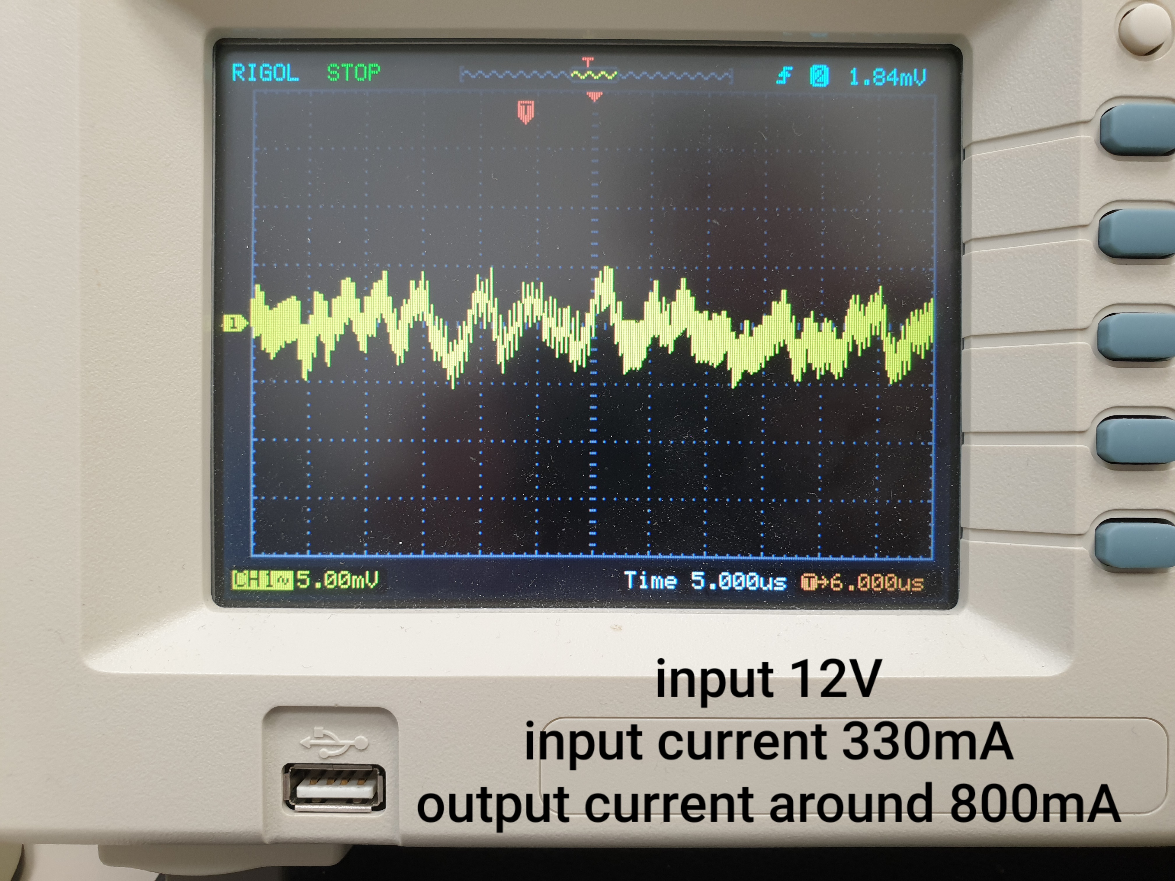

    同时、我将使用全新 IC 焊接新 PCB、并与您分享测试结果。
    我使用 IC 的红外摄像头温度进行了检查、它仅比环境温度高1-2度、输出负载约为800mA。
    *IC 配置为输出5V 电压。
