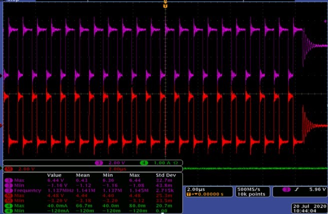

请建议如何降低开关节点振铃尖峰。
我们可以在 tps61230A d/s 的图16中看到相同的更高振铃尖峰
https://www.ti.com/lit/ds/symlink/tps61230a.pdf?ts=1595230733928&ref_url=https%253A%252F%252Fwww.ti.com%252Fsitesearch%252Fdocs%252Funiversalsearch.tsp%253FsearchTerm%253Dtps61230a
工作条件是使用 tps61230A 将3V3升压至5V/2.4A。
在空载时、我们可以看到 SW 节点上出现6.44V 振铃尖峰。 在2.4A 负载下、我们可以在 SW 节点上看到6.92V 振铃尖峰。
尽管尖峰值在绝对值内、但对于处理此条件和确保 MP 级的质量而言、还有太小的限制。
我们已经使用 SW 和 GND 之间的短路环路来测量振铃尖峰。 测量时无噪声耦合问题。
Jason

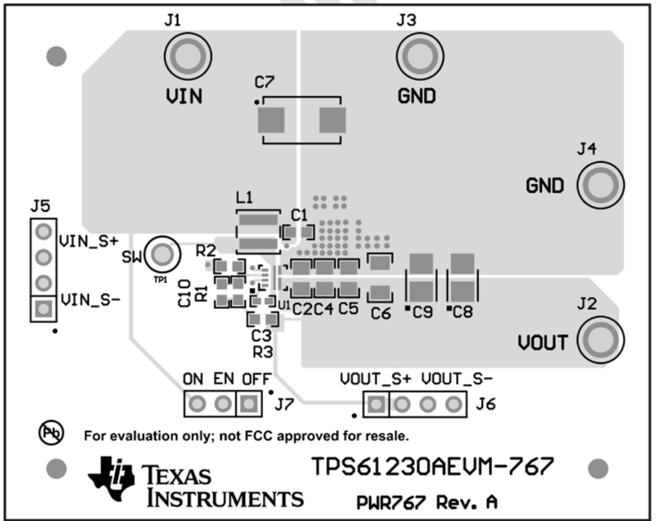

    开关尖峰是开关电源的自然行为。 在开关期间、从 Vout 到 Cout、Cout 到 GND、Cout ESL 的 PCB 寄生电感将与低侧 MOS 寄生电容一起振铃。 只要输出陶瓷电容器放置在非常靠近 IC 的位置(如下图所示)、SW 尖峰就应该正常。
