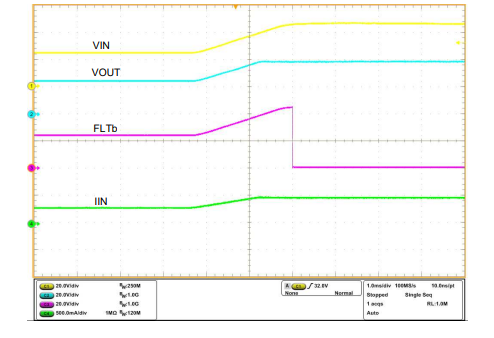

这是客户的要求、如果您能提供支持、我会很高兴。
我还在电路中使用了 TPS26623 IC 并开始测试。 但是,我对综合方案的工作条件有疑问。 TPS26623 38V 输出电压钳位功能似乎正常。 根据数据表中共享的图表、我认为如果输入电压超过40V、输出电压将保持在37.5V、并且即使输入电压上升到最大允许限值内、输出调节也不会恶化。 但是、当我的输入电压在试验期间超过40V 时、它不会将集成输出电压保持在37.5V 的恒定状态。 相反、它会周期性地打开和关闭输出。 是否有一个点我跳过了38V 恒压钳位并工作?
提前感谢
