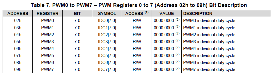

关于 TLC59108上的并行输出、我的客户提出了一些问题。
由于 LED 的输出电流为200mA/通道、因此它们将使用并行输出。
(问题)
1) 1)并行输出时、它们需要如何配置 PWM 寄存器?
例如、在下面的情况下、PWM0/1、2/3.4/5、6/7寄存器 需要设置 每个相同的值?
(每通道最大240mA)
2) 2)每个通道的最大电流为120mA/通道。 我的理解是正确的?
TAO_2199
    大家好、Tao、
    1.建议将两个通道设置为相同的值、  以避免引入不规则 PWM、前提是8位 PWM 调光足以满足您的需求。
    2.是的、可以单独控制输出、所有输出都可以输出120mA。
