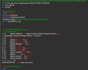

    非常感谢您的帮助。 现在、我们已经使用原理图进行了改进、并尝试使用 PSpice 进行仿真。 但是、我遇到了错误。 如果保持悬空、引脚4 (PG)出现错误。 我检查了器件的数据表、发现未使用引脚4的数据表。 我可以将其保持浮动、但仿真模型不允许这样做。 你可以帮帮我吗? 这是文件。
    e2e.ti.com/.../LMR33640_5F00_TI.zip
    此外、您能否检查原理图和值是否正确? 谢谢你。
    Marvin

    您好、Frank、
    我更新了原理图、PG 问题已解决。 我对照图8检查了输入电源、但找不到任何差异? 请具体说明一下吗?
    我使用更新的原理图运行仿真、得到:
    谢谢你。
    Marvin
    你好
    您需要从正常的降压电路原理图开始、所有接地端都位于正常位置。
    让降压转换器正常工作。
    然后、只需获取输入电源并将其负极端子连接到正常的降压输出。
    您好、Frank、
    我按照你的指示做了、但我仍然无法使它正常工作。
    我在原理图或仿真设置中一定会出现错误。 您能告诉我它是如何完成的?
    e2e.ti.com/.../5.zip
    谢谢你。
    Marvin

    Marvin、您好!
    我对您发送的设计进行了一些修改、但无法使模型进行仿真、因此需要对其进行更多的研究。
    同时、请从产品文件夹下载 LMR33640模型、其中包括可进行仿真的 IBB 原理图。
    我在这里提供了 zip 文件: e2e.ti.com/.../snvmbv0.zip
