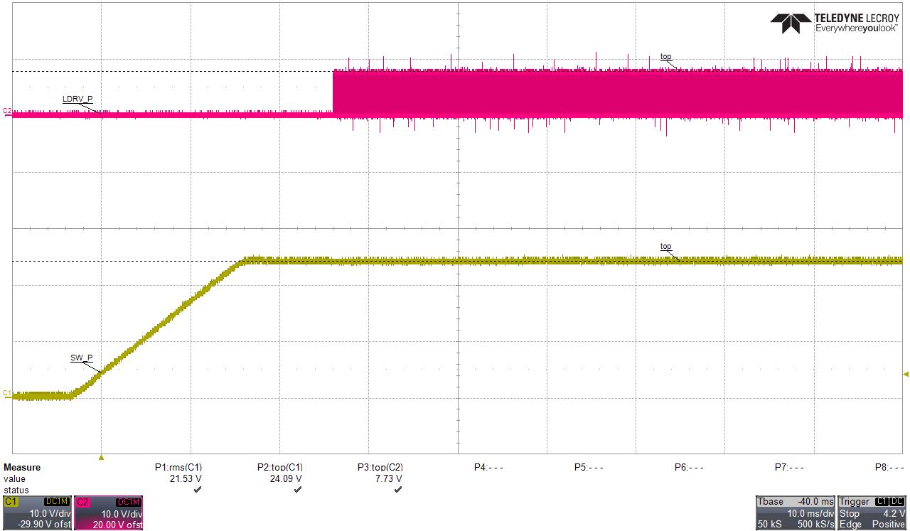

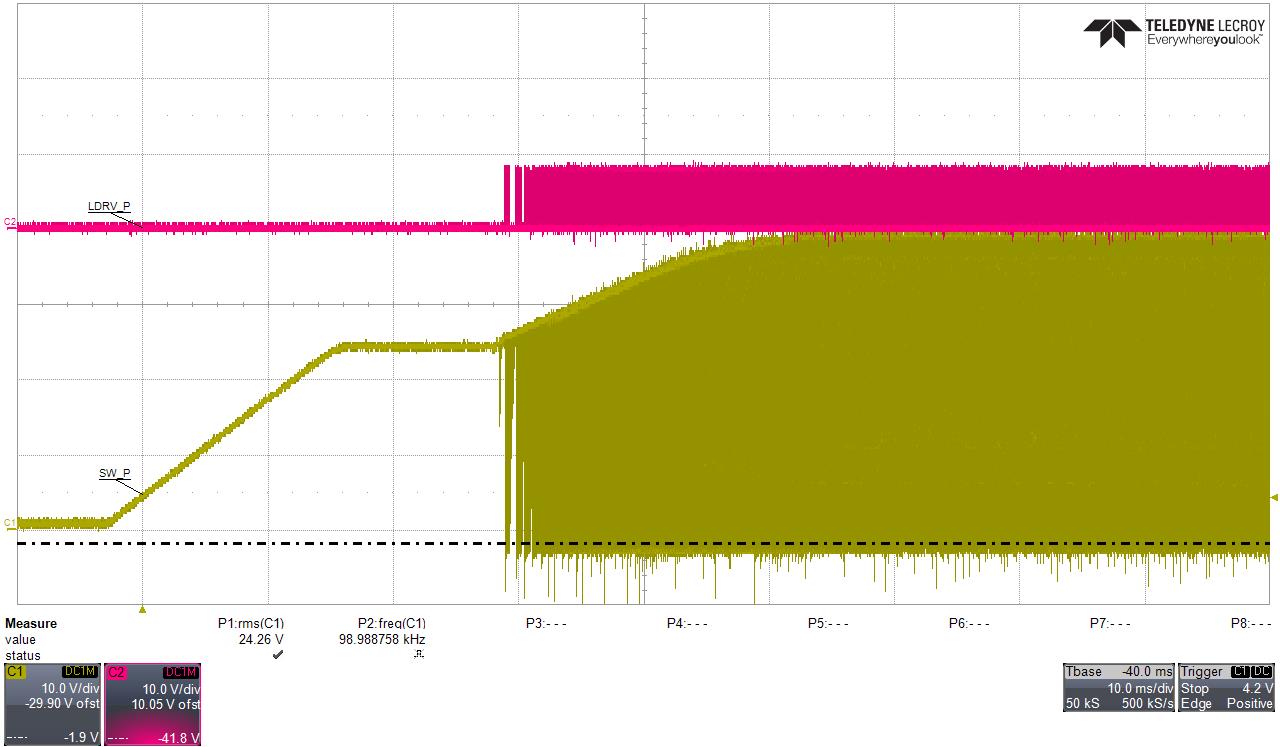

我遇到了 TPS43060问题、其中输出未调节(Vout = Vin = 24V)。
进一步发现、HDRV 未切换、只有 LDRV 线切换。
VIN 为24V、预期 Vout = 36V
什么可能导致此问题?
已尝试用新的 TPS43060 IC 替换、但未成功。
只发生在20个电路板中的1个电路板上。 其他19块电路板正常。

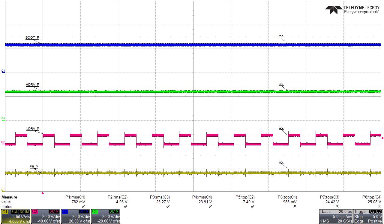

我捕获了两个不同板之间的范围进行比较、如下所示。
第一幅图像是工作中的稳压器、第二幅图像是工作中的稳压器。 一旦稳压器打开、就会捕获该值。
期待您的回复、谢谢!
William
工作电路(Vout = 36V)
不工作电路(Vout = 24V、未稳压)

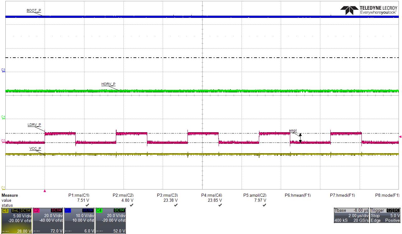

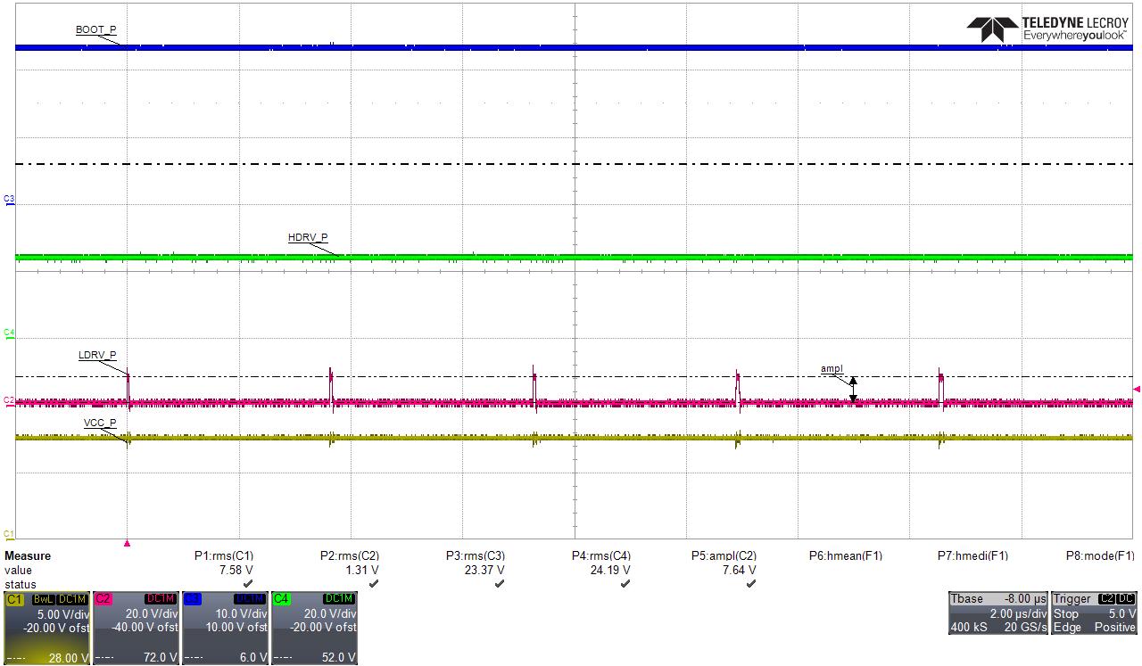

    请捕获 VCC 引脚和 BOOT 引脚的波形。 谢谢!
    您好、Helen、
    感谢您的关注。
    我捕获了两个快照、用于一个正常工作(BOOT 和 HDRV 上有活动)与非工作(BOOT 和 HDRV 上无活动)稳压器。
    7.5V 内部稳压器似乎工作正常、存在 VCC ~ 7.58V。 我感到惊讶的是、为什么它不能帮助增加 HDRV 电压(作为自举操作的一部分)。
    编辑:在稳压器打开时、最初捕获所有范围。
    如果您可以了解这一点、谢谢!
    蓝色= BOOT 引脚
    绿色= HDRV 引脚
    红色= LDRV 引脚
    黄色= VCC 引脚

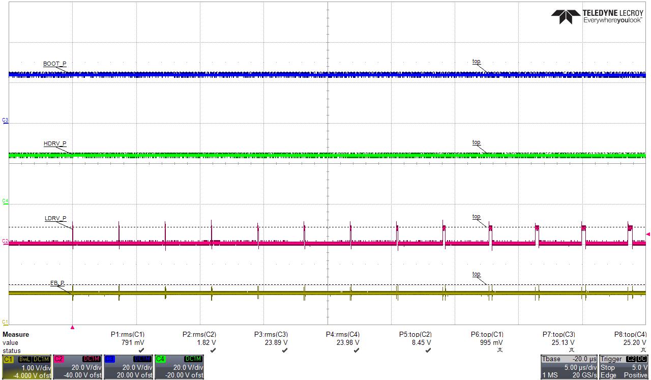

    此外、在 FB 线路上、初始上电阶段和上电之后、附加了足够长的新屏幕截图。
    FB 引脚保持在~0.8V 左右
    黄色= FB
    蓝色= BOOT
    绿色= HDRV
    红色= LDRV
    William

    启动完成后、VCC 电压保持在7.51V (范围如下)。

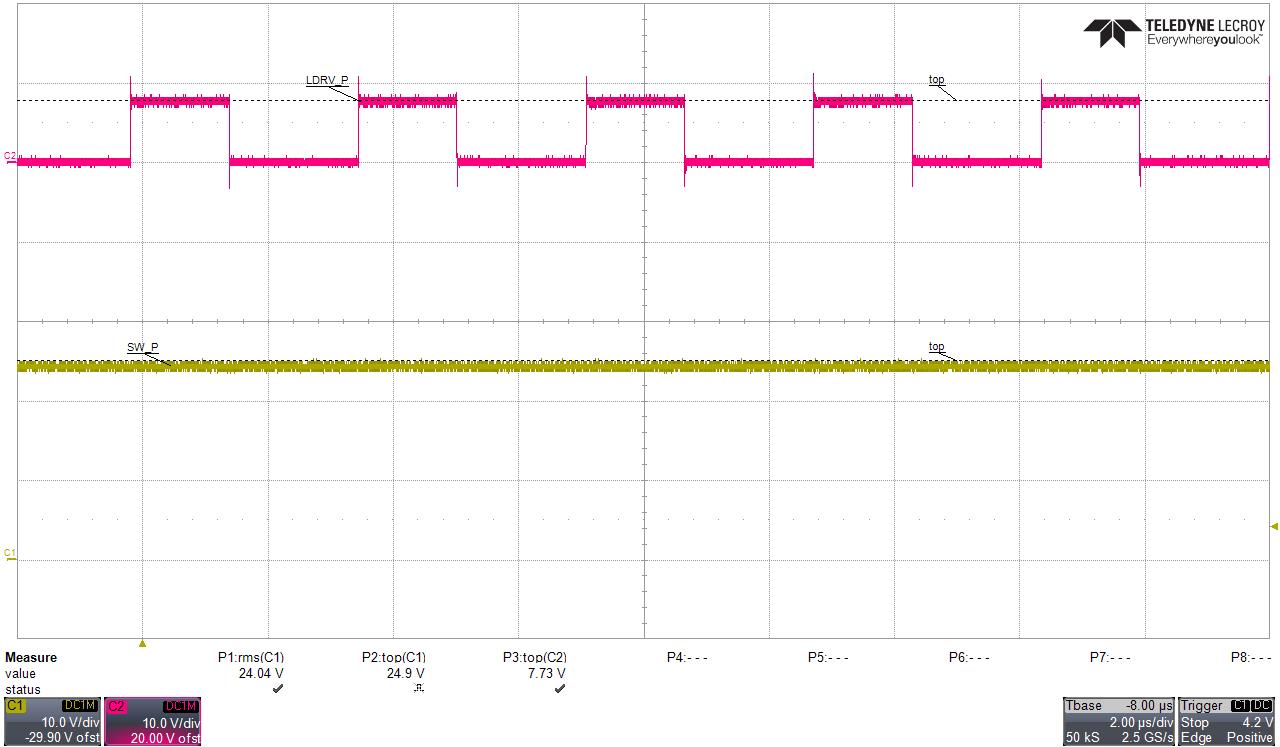

    您是否测量了 SW 波形?  由于即使高侧 FET 不工作、高侧 FET 的体二极管仍然充当升压二极管、因此如果低侧 FET 正常工作、在空载和轻载条件下、输出电压仍应为36V。 因此、请测量 SW 波形以检查低侧 FET 是否正常导通/关断?
    海伦、您好!
    感谢后续行动!
    我测量了 SW 波形(正常和故障 IC)、两者都处于非常轻(可忽略不计)的负载条件下。
    在良好的 IC 上、SW 波形正在切换、如下面的快照所示。
    在发生故障的 IC 上、根本不会观察到开关。
    然而、低侧 FET (LDRV)上针对正常和故障 IC 都有开关波形。
    这背后的原因可能是什么?
    良好的 IC
    发生故障的 IC
    William
