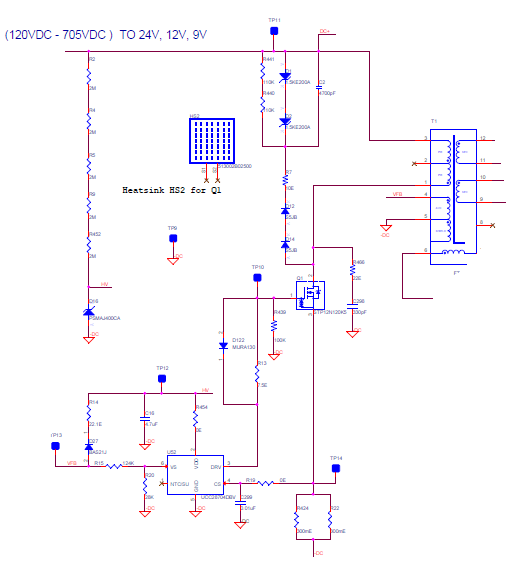

大家好、
我们在设计中使用的是"UCC28704"反激式控制器。 当 DUT 由110V 交流电源供电时、我们将面临转换器的启动问题。 它仅在输入电源电压高于130VAC 时通电。随附于电路原理图 FYR。 120VDC 至705VDC 的输入是来自110V 单相交流电源的整流输出。 当电源高于130V 时、转换器工作正常。Pls 告诉我们如何增加启动 电压范围来为 DUT 供电。

    您能否在 pdf 中发布电路、因为图像已失去分辨率、我们无法看到组件值。

    感谢您的快速响应。 PFA 原理图 PDF FYR.e2e.ti.com/.../Flyback_5F00_convertor_5F00_A0.pdf

    我们建议您在启动期间测量 VDD 电压。  为了正确启动、VDD 上的电压需要达到 VVDD (ON)(21V 典型值)。  一旦达到该值、UCC28704将从 DRV 引脚发送3个 PWM 脉冲。  详细信息请参阅 UCC28704 数据表的第7.3.6节(第18页)。  我们的第一项建议是确保这种情况发生。  否则、您可能需要减小启动电阻、以使 VDD 上的电压达到足够高的水平。
    在初始3 PWM 脉冲期间、如果触发任何故障条件、UCC28704将进入故障状态、其中 PWM 将禁用、VDD 放电至 VVDD (OFF)、然后再次尝试重新启动。  详细信息请参阅 UCC28704数据表的第7.3.7节(第20页)。  如果您看到这样的行为、则故障情况会阻止所需的启动。  我们建议您查看数据表第20页开始的故障条件、并验证是哪个故障条件导致了错误行为。  我们还提供了以下应用手册、您可以使用这些手册获取有关调试 https://www.ti.com/lit/an/slua783/slua783.pdf 的进一步帮助
