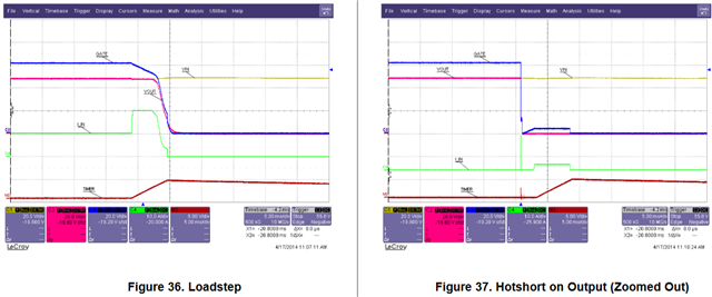

我对 LM5066i 的过流和短路保护有一些疑问、但在数据表中找不到有关这一点的详细说明。
1)我将 CB 引脚连接到 VDD、从而将"断路器至电流限制 Raitio "设置为"1.9 x 电流限制"。 在我的情况下、典型电流限制为12.6A、因此应将高于23.6A 的电流检测为短路。 LM5066i 能否检测过流和短路的差异?
2) 2)如果是、是否有任何不同的行为、例如在短路时立即打开断路器、但在发生过流时等待故障计时器(由计时器引脚上的电容器定义)?
3) 3)在较旧的线程中、我询问了 LM5066i 错误寄存器中的标志。 在当前测试中、行为看起来与旧线程中规定的行为不同。 如果发生过流或短路事件、您是否愿意仔细检查错误寄存器的哪些标志将被置为有效?
分配的错误标志
测量值
TI 声明
启用 LM5066i 输出后应用短路
(电流> 1.9 *电流限制=~24A)
CB
IIN_OC CB
启用 LM5066i 输出期间存在短路
IIN_OC
IIN_OC
启用 LM5066i 输出后施加的过流
(电流< 1.9 *电流限制=~20A)
IIN_OC
IIN_OC CB
启用 LM5066i 输出期间存在过流
IIN_OC
IIN_OC (?)

    1) 1) LM5066i 可以检测过流和短路(断路器)的差异。
    2) 2)电流限制和断路器之间的差异汇总在上面的屏幕截图中。 请参阅这两个波形、更好地了解电流限制和断路器事件。
    感谢你的答复。 数据表中的描述主要符合我可以看到的行为。
    但是、在启用 LM5066i 输出之前短路已经存在的情形又如何呢? 在本例中、我只设置了 IIN_OC 错误寄存器、而不是 CB。 我想这是因为在 LM5066i 上配置了软启动?
    在启动短路期间、控制器因功率限制故障而关闭、该故障在 STATUS_INPUT (7Ch)寄存器中报告为 IIN OC 故障位。
