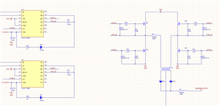

我使用 UCC27714 来控制相移 H 桥整流器。 我使用了两个半桥 IC。 目前我正在测试它、但我无法在 HO 引脚上看到输出、而在 LO 上、一切看起来都正常。
请查看以下电路。 目前、我在顶部提供20V 而不是390V。
    您好、Faiz、
    为了使驱动器 HO 正常工作、请确保 HB 至 HS 偏置电压至少为10V、以便 HO 驱动器偏置电压不在 UVLO 中。 确认 LI 和 HI 驱动器输入 PWM 信号存在、并且开关节点(公共 MOSFET 源极和漏极)切换接近接地、以便 HB-HS 引导电容器可以充电。
    低侧 MOSFET 根据输入 PWM 信号完全闭合和断开。
    对于 PWM、我对其进行了测试、输入端存在 PWM 信号。 当我检查 C44 (HB 到 HS)上的电压时,它会给我11.53V 的电压。
    我已在 UCC27714的 VDD 上施加12V 电压。 当我施加 PWM 信号以运行 H 桥时、当我检查高侧 MOSFET 栅极相对于 GND 的电压时、我会得到大约3.7V 的脉冲(与低侧 MOSFET 上的 PWM 相反)。 但高侧 MOSFET 的 Vgs 为0V。
    因此、高侧 MOSFET 栅极和源极从驱动器 IC 获取3.7V 电压。 这让我感到困惑。 我确保所有电路都来自驱动器 IC。

    您能否发送或附加您提到的高侧 MOSFET 栅极脉冲为3.7V 时的近期行为的示波器图? 为了使 HO 正常运行、HB-HS 偏置上需要9-10V、而 HO 输出应从 HS 切换到 HB。
    请参阅当前场景。 我更改了 IC。 我目前正在获取该值。

    您好、Faiz、
    对我来说、有一点不太清楚。 LI 和 HI 输入同相、这意味着高侧和低侧 FET 将同时导通、这似乎会使输入总线电压短路、 也可能不允许开关节点转换为接地并为自举电容器充电。
    您能否尝试在不同的测试条件下测试此项?  请勿在此设置下施加高压输入。
    要仅确认栅极驱动信号:使用跳线将 COM_AB 和 COM_CS 接地。 这将使 FET 半桥开关节点接地、并允许引导电容器充电。 向驱动器施加偏置电源以及 LI 和 HI 信号、并确认 LO 和 HO。 确认开关节点接地。
    如果不将 GND 连接到 COM 引脚、我的问题就会得到解决。 但现在我只面临一个问题。 低侧 MOSFET 上的栅极电压约为5V。 而高侧 MOSFET 获得适当的12V 导通栅极。 您能不能说出问题是什么。
    您好、Faiz、
    如果高侧 MOSFET 接收到12V 信号、则驱动器 VDD 似乎应为12V、因为 HB 通过自举二极管从 VDD 提供。 低侧应从 VDD 切换到接地、也应为12V。 确认 LO 探头连接正确且示波器探头接地正确。 低侧驱动器上可能存在低电阻故障。 要检查此情况、您可以临时移除栅极电阻器以确认驱动器输出。 如果仍然存在低电平 LO 信号、最好更换驱动器 IC。
    非常感谢。 更换 IC 解决了我的问题。
