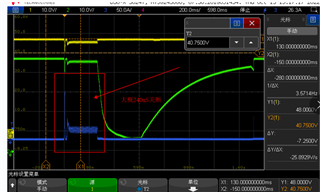

BQ76940在导通负载放电时的电流约为113A、但时间相对较短、仅为25mS。 这是 BQ76940的驱动器信号 DSG 将关闭、然后大约1S 会自动回复输出。 这是什么保护?
当这种故障发生时,我们使用 MCU 读取警报寄存器,没有 OVP、UVP 保护警报。 我们还修改了代码以消除 AFE 警报、并且该现象保持不变。 排除了过压和欠压保护。
蓝色表示电流,Yello DSG 信号

    看起来可能会触发 OCD (放电过流)保护。  此保护具有8-1280ms 的可配置延迟。  如果您的负载在连接时消耗高电流、DSG FET 将 会开路以响应 OCD 故障。
    OCD 和 SCD 保护的保护故障阈值和延迟设置通过 PROTECT1和 PROTECT2寄存器进行配置。  第 8.5节 BQ76940数据表中的寄存器映射具有更多信息。  我将在此处链接: 适用于锂离子和磷酸盐应用的 BQ769x0 3节至15节串联电池监控器系列数据表(修订版 I)

    我们的故障现象是放电 MOS 断开、并在断开状态持续1.26S 后自动返回到闭合状态。 76940手册中的 OCDdelay 意味着当存在过流时、MOS 将在延迟1.28秒后关闭、 断开 MOS 的状态将一直保持、直到主机发送命令使其关闭、然后变为关闭状态。
    我已对以下内容进行了比较:
    放电 MOS 状态:闭合状态->脉冲电流130A (总计32ms)->延迟100ms ->断开状态  1260ms ->闭合状态。在此过程中不会生成保护警报。
    正常 OCD 延迟放电 MOS 状态:闭合状态->连续电流100A->delay -1280ms-> 断开状态->等待主机发送闭合命令-> 30s 后,主机发送闭合命令->闭合状态
    嗯、这两个现象完全不同。
    同时、该故障机器的过流保护功能正常、OCD 值和 OCDDelay 时间均正常。 当我们测试 SOC 超过80%时、单体电压为3.9V、远离 UV 条件。 我们已经测试了它的 UV 功能、其2S 保护恢复延迟和2.2V 保护阈值是正常的。

    SoC 是通过主芯片的安培小时积分计算得出的、与 BQ76940无关。 设置 BQ76940的其他寄存器的值:
    寄存器0x05中的 CC_EN 为1。
    寄存器0x06的值为0x97-短路延迟200us、短路电压200mV 对应于电流200A。
    寄存器0x07的值为0x7F 100mV、对应于当前的100A 过流延迟1.28S。
    寄存器0x08的值为0x50 uV 延迟4S、OV 延迟4S
    寄存器0x09的值将0xb4 OV 的硬件过压设置为4250mV
    寄存器0x0A 的值为0x9f UV SET 硬件欠压2200mV
    寄存器0x0B 的值为0x19将 CC_CFG 寄存器的值设置为0x19

    BQ76940本身无法实现您描述的行为。  禁用 DSG FET 的唯一原因是数据表表中列出的保护之一、主机将始终需要执行操作以重新开启 DSG FET。
    如果 FET 重新启用、则其主机控制器似乎必须执行此操作。 BQ76940不会自动从保护中恢复。
     您的器 件可能会进入运输模式(或 POR)、但这仍涉及主机、需要再次启用 FET。
