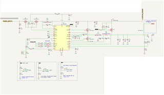

尝试设计一个合适的 IC 电路来支持5Vdc 2a 输入、并联为2节18650电池充电。 可能会在以后添加更多单元格。
这是我们起草的原理图、并且在插入电池时、生成的原型会闪烁 STAT1指示灯。 有时它会稳定并开始充电、但输出电流仅为1a、而不是 ISET1设置的2a。
有经验的人能否评论此设计可能存在的问题?
提前感谢
    只需添加一点、是否有更适合这种情况的 IC? 我们将只有5Vdc 2a 输入、并计划暂时保持2个18650电池并联。
    我们想添加电池%的 LED、有人能建议一种好的方法吗? 它们是否有任何集成了该器件的 IC? 已附上先前设计的原理图、尽管工作中存在问题。 抱歉、我稍微有点不深入地经历了这种情况。
    尊敬的 Chris:
    如果您希望为系统供电并同时为电池充电、我认为 BQ24610正是您想要的产品。
    如果您希望监控电池电量%、我建议您在 TI.com 上查看电池电量监测 IC。
    原理图中的 R40是否为热敏电阻?
    出现问题(STAT1闪烁并以1A 充电)时、是否有任何负载连接到 SYSTEM_POWER? 如果连接了负载、您能否移除负载并查看是否仍有问题(STAT1闪烁并以1A 充电)?
    您还能报告 STAT2的状态、STAT1闪烁时 TS 引脚上的电压和 VBAT 吗?

    R40是一个固定的10k 电阻器、代替热敏电阻、是这样吗?
    系统电源上无负载、Stat 2始终保持关闭状态、无权更改 stat 2。
    TS 引脚上的电压为1.66v、VBAT 为3.742v。 ISET1为.399v。
    (充电时 Vbat 为3.742、VFB 为1.84v)
    将 R22/R23每侧更改为180k 以进行确认、输入端的电流为1.1A @5V
    当电池电压接近3.8v 时、状态1似乎开始闪烁。 为什么充电电压仅为3.7V

    如果不对 R40使用热敏电阻、则器件的温度鉴定功能将会丧失。 如果您不需要温度鉴定功能、则只需将1.8V 电压馈入 TS 引脚(就像 EVM 用户指南中提供的测试程序一样)。
    V_ISET1设置的电池电流调节是 您可以获得的最大快速充电电流、 由于充电器具有系统电源路径、输入源具有2A 限制、 我认为您无法获得2A 的完整充电电流、因为 IC 仍需要考虑系统负载消耗的电流。
    我建议您将 IINDPM (输入适配器电流调节)更改为低于输入电流限制、以避免系统负载连接到充电器时输入源崩溃。

    是的、我将更改电路以包含热敏电阻、这最初是一个疏忽。
    我尝试将 IINDPM 增加到2.5A、这确实略微增加了电流消耗(0.05A)。 有趣的是、使用万用表探头或手指触摸电路中的 ISET1输入或我的测试点 TP1时、输入端的电流瞬间达到1.4-1.5A @5V。 此外、芯片电路在以1.1a 充电时通常会产生可闻噪声、但一旦探头或手指接触 ISET1或 TP1、电路就会静音死区。 然后、我更改了 ISET1 R5电阻器、以将最大电流消耗增加到2.5A、同时更改了 IINDPM、但实现的电流消耗没有变化。
    电池电压为3.6V
    充电电压仍然不在 VFB 设定的4.2V 上(VFB 读数为1.84)。 这是典型的吗? 我假设基于 R22/R23上的两个500k 电阻器、充电电压将固定在4.2V。

    由于 ISET1上的压降、充电电流最有可能达到1.4~1.5A。 尝试降低 V_ISET1以获得低于2A 限值的 IINDPM 设置(例如1.8或1.9A)、并查看充电电流是否上升。
    IINDPM 不影响输入适配器/源极的最大电流消耗,它是一个阈值,一旦达到该阈值,它就会触发动态电源管理,以避免输入适配器/源极崩溃(当输入源只能提供2A 电流时,您不能消耗>2A 的电流)。
    至于充电调节电压、您应将其设置为电池电压(3.6V)。
    充电周期由 VFB 读数(在本例中、您的电池电压为3.6V 且 R22/R23相同、因此您的读数为1.84V)和内部电压基准决定。  即使电池充满电、充电器将始终处于再充电状态、因为1.84V 的 VFB 读数低于再充电阈值(2.05V)。 您应将充电调节电压更改为电池电压(3.6V)。
    我建议订购 BQ24610EVM 并围绕 EVM 上的修改进行测试。
