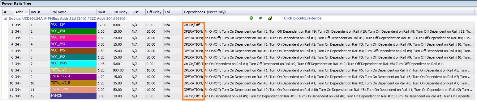

我想实现断电序列、并根据允许软关断功能的打开/关闭命令将电源轨设置为运行。
通过在 Fusion 中尝试使用 SMBus/I2C 调试工具、我得到了以下结果:
1. 设置电源轨以响应操作命令,并将设计编程到 PMIC 器件。

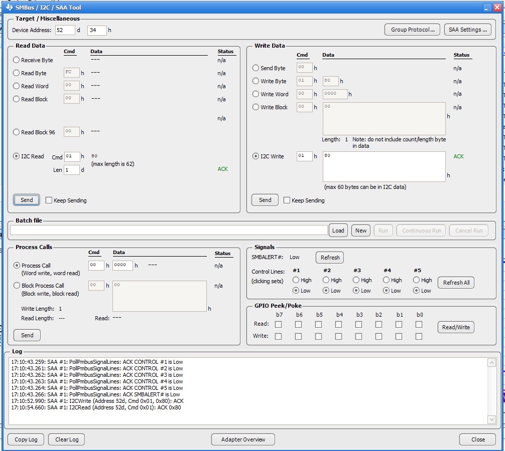

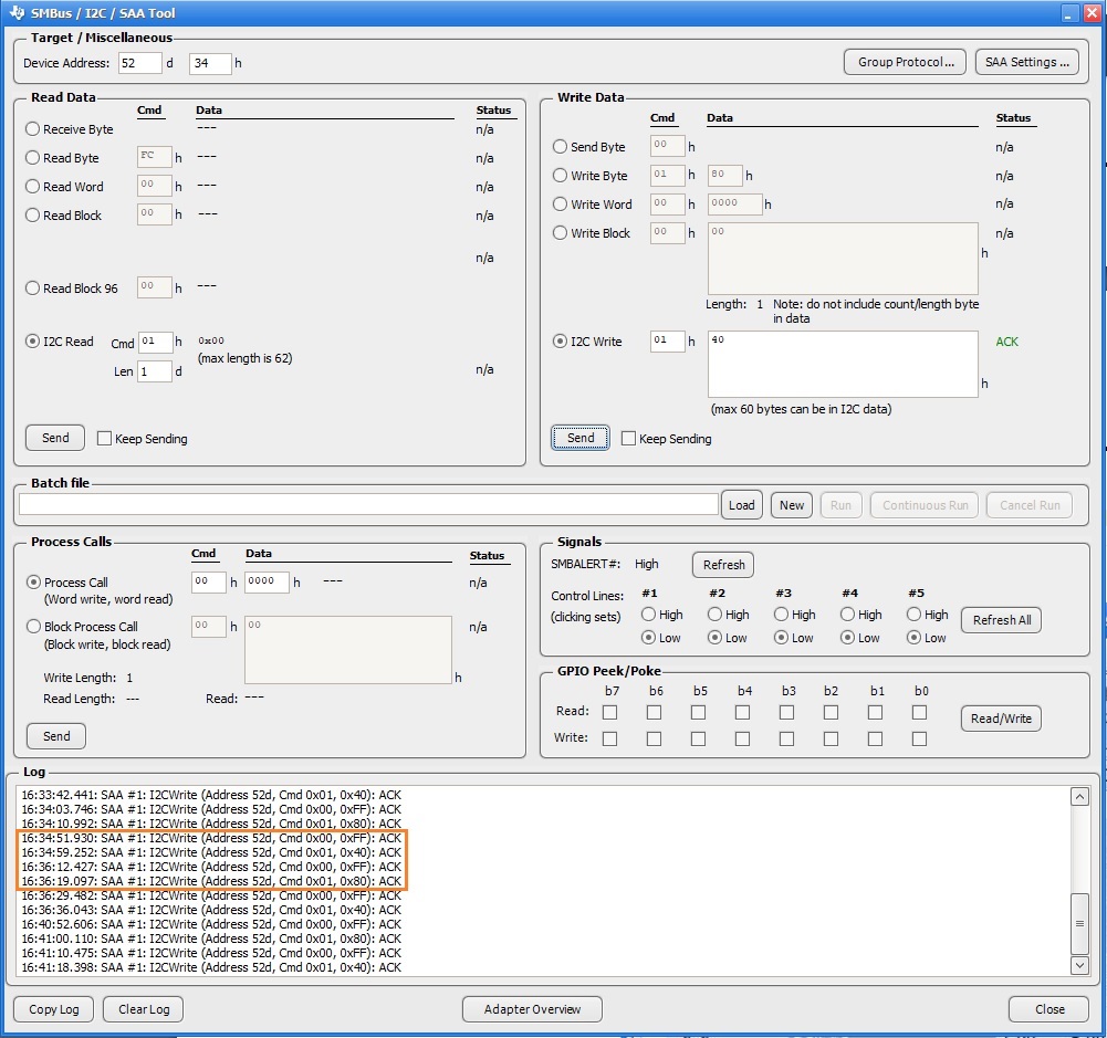

2. 使用调试工具发送 I2C 写入以打开器件、并根据寄存器位写入01 80h。
/resized-image/__size/914x591/__key/communityserver-discussions-components-files/196/31460.jpg
3.SMBus/I2C 调试工具写入和读取寄存器01h、显示 ACK。 但是、PMIC 电源轨未开启。 您能告诉我可能遗漏了什么吗?
