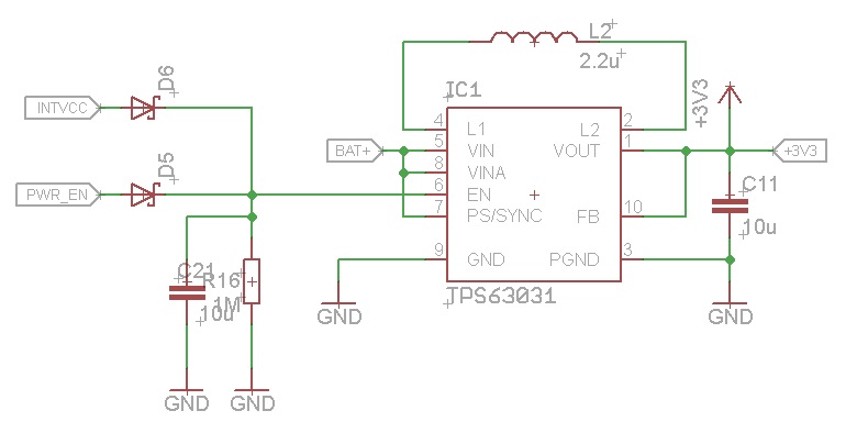

我的电源系统有问题。
我必须在现有的 PCB 设计上对其进行修改。 我使用单节电池为 TPS63031供电。 我不希望 TPS63031在电压低于3.3V 时启动。 您是否知道如何简单地实现它?
    您好 Marek、
    我了解您的问题是否正确?
    - TPS63031启动电压应为3.3V。 一旦启动、VIN 引脚上的电压也会小于3.3V
    电池工作范围是多少?
    是否来自微处理器的 INCVCC 和 PWR_EN 信号? 它们是否可用于控制 EN 信号?
    Julian
    TPS63031 启动电压应为3.3V。 一旦启动、VIN 引脚上的电压也会小于3.3V
    此外、在打开电源后、工作电压应高于3.3V、并具有一定的迟滞(~100mV)
    电池工作范围是多少?
    电池是单节锂聚合物电池或锂离子电池
    问题出在 INCVCC、因为电池充电时它是 HI (4.2V)。
    3.3V 电源轨用于为 uC 供电、启动时处理器的功耗高于充电能力。
    因此、当电池电量耗尽时、它开始振荡。
    电池应充电、直至其内部收集一些电量以处理为处理器加电的问题。
    您好 Marek、
    因此、基本而言、您需要一个解决方案来在存在 INTVCC 的情况下监控电池电压。
    您可以查看 tps3895。 另一种选择是实现一个简单的电路、该电路仅在电池电压处于特定电平时才启用 TPS63031。
    Julian

    如 Julian 所建议的、应使用比较器或电压监控器电路。 TPS63031的 EN 引脚没有可可靠用于欠压检测的精确阈值。
    密耳
    大家好、
    不幸的是,这些不是解决这个问题的公认办法。 但现在我知道重建这个计划正等我。 再次感谢你的帮助。 我们可以闭合线程。
    尊敬的 Marek:
    是的、由于 EN 引脚的电压阈值不准确(该输入应用作逻辑电平输入)、因此没有简单的权变措施来检测电池电压。 我们的新器件 TPS63802具有带迟滞的精密电压阈值、并且可轻松检测到低电池电压、请参阅此博客:
