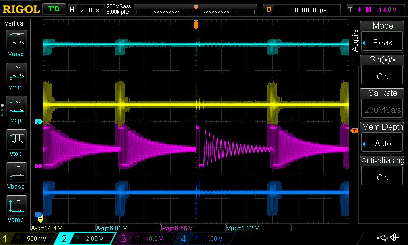

我开发了一款包含 LMZM23600SILR 直流/直流(非隔离式)模块的电路板、可将24V 电压降至6V。  在我组装的前两篇文章中、其中一篇似乎在我的显微镜的照明环下表现出了光敏性。
现在,电路板上有一个布局问题--我最终在覆铜中饿了,并且缺少散热过孔来将热量从模块的散热焊盘中带走。  因此,电压调节不是很好(它在6V 输出上的漂移大约为+/- 1V 左右)。
在第一篇文章中,PGOOD 信号循环开关,但是当我把电路板放在显微镜下,这样我就可以处理它时,这种行为会立即消失。  显然、它不是来自显微镜本身的接近。  如果我在该区域粘上一块纸板来铸造阴影、当阴影到达模块时、行为将停止。  纸板的实际位置变化不大、打开/关闭光源也会影响这种行为。

    您能否提供 VIN、VOUT 和 SW 的范围? 您可以通过监控外露电感器的顶部来探测 SW。 我很想查看开关稳压器是否存在任何可能导致 PGOOD 抖动的间歇性问题。

    嗯,我有一些好消息--事实证明,测试文章中有一个汇编错误--反馈分频器组装错误,导致反馈线路基本上浮动。  这是一个奇迹,它在正常的任何信标下运行;照片效果仍然是一个谜。  但是、在反馈正确配置的情况下、输出处于设计的6.06V 输出点。
    根据您关于重新放置去耦电容器的建议、我将随时更新设计、以使输出电容器刚好与模块的输出焊盘相对应、并将添加额外的散热过孔。
    你可以看到一些开关噪声--它可能是我的测量设置的一个伪影--但我认为最初的指示是,这可以满足我的需要。
