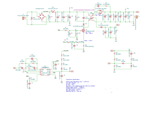

我使用"TL2845BDR-8作为反激式转换器的控制器。 下面我列出了转换器的规格。
VIN = 80V 至140V、
Vo = 24V、
IO = 2A。
我设计了工作频率为100KHz 的转换器。 RT 和 CT 已从 数据表中提供的下图中进行选择。
对于100kHz 频率、选择 RT = 4K 欧姆、CT = 4.7nF。 但在硬件中、开关频率为340kHz。
能不能有人告诉我为什么会这样发生。

    对于这些组件、340kHz 的频率是不寻常的。 您能否仔细检查组件的值或换用不同的器件以查看此频率是否仍在发生? 原理图也很有用。
    Webench 设计 人员在~100kHz 的频率下使用1nF CT 和8.66 kΩ Rt。 您还可以尝试使用此组合来确认  设备是否工作不正常。 此外、请记住、TL2845的最大占空比为50%、如下 表第7页所示。

    我已更改电路中的 CT - 1nF 和 Rt - 8.2k Ω。 现在、我在输出端以及 栅极脉冲上也没有得到任何电压。
    我已附上原理图供您参考。 请查找附件。

    很抱歉您遇到此问题。 到目前为止、我在您的原理图中没有发现任何问题。 由于您没有看到任何输出、您可以尝试将当前的 TL2845B 换成新的输出吗? 您的当前设备可能已损坏、我想确认设备是否正常工作。 我将努力在本周结束前为您提供进一步的答案。

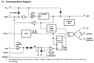

    虽然我很高兴您获得了所需的输出电压、但我们仍然希望解决此开关频率 问题、因为这不是理想的行为。 kΩ 使用8.66 μ F 和1nF 测试了我们自己的电路板。 这在输出引脚上产生了所需的100kHz 频率。
    请问您是如何测量开关频率的? 您在原理图上测量的确切引脚/节点是什么? 如果您单独确认了每个组件值、请尝试换用 IC。
    Rt = 3.3 kΩ 且 CT = 2.2nF 时、Fosc = 200kHz。 TL2845B 具有内部 T 触发器、可将开关频率降低50%、如数据表第8页所示。 因此、fsw = 107kHz 是正确的。 kΩ 下图、(8.66 μ F、1nF)和(3.3 μ F、2.2nF)均应 kΩ。

    我正在测量 IC 第6个引脚(输出)处的 PWM 频率、波形(绿色信号)可在我的邮件线程中的第一封邮件中找到。
    关于开关频率、我没有这么认为(SR 触发器)、1/2的 Fosc 变为我的 PWM。 现在有道理了。 感觉我得到了我真正期望的结果。 我将在这里自行完成我的设计。
    如果是这样、对于 Rt - 4kOhm、CT - 4.7nF、我应该得到50kHz、但在硬件中、我得到341kHz。 所有四个电路板都是如此。

    感谢您提供信息。 对于 TL2845B、我们将记住这一点。  kΩ(3.3 μ F、2.2nF)组合起作用、您现在可以使用它。 如果您将来遇到更多问题、请提交新的 E2E 帖子。
