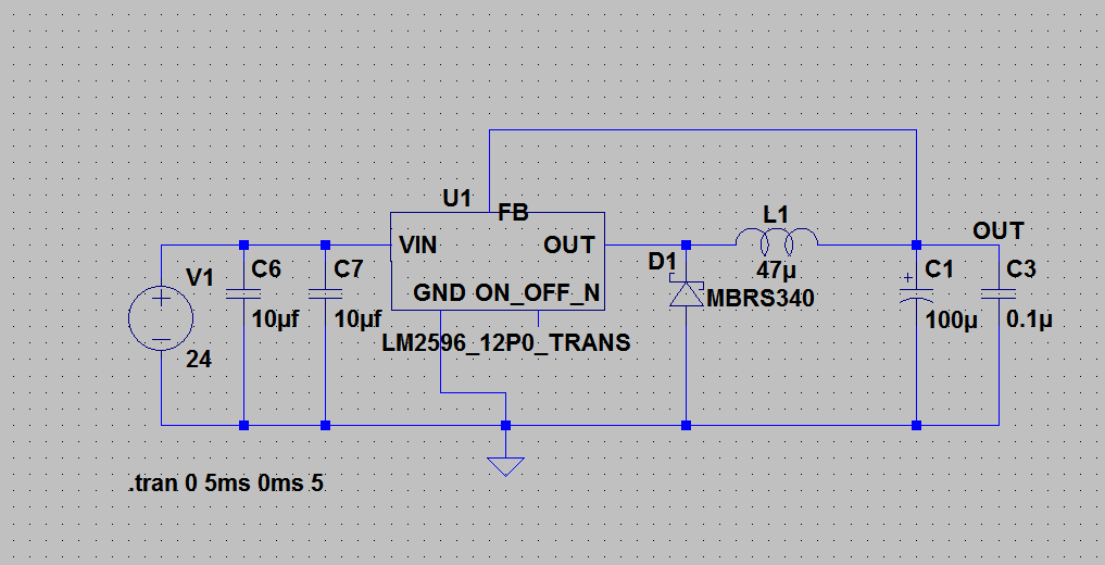

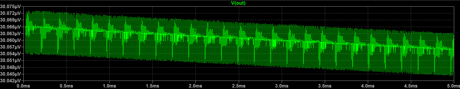

我在 LM2596-12模型的有限 SPICE 仿真中遇到问题。
它无法正常工作。
我提供了以下值:
VIN=24V
Vout=12V (所需输出)
请帮助解决此问题。
M 我使用了错误的组件值。
我试过 cin = 22uf 和 cout = 100uf、l1 = 33uU/68uH
但结果是相同的。

    您好、Pallavi、
    由于法律问题 (LTSPICE EULA)、我们无法在 LTSpice 中分发和支持模型。
    我建议您改用 TINA-TI、因为可以通过 WEBENCH 在 TINA-TI 中导出 SIM。
    请按照以下文档从 WEBENCH 下载 TINA TSC 文件。
    从 WEBENCH 中导出 TINA-TI 瞬态 Spice 模型(修订版 A)
