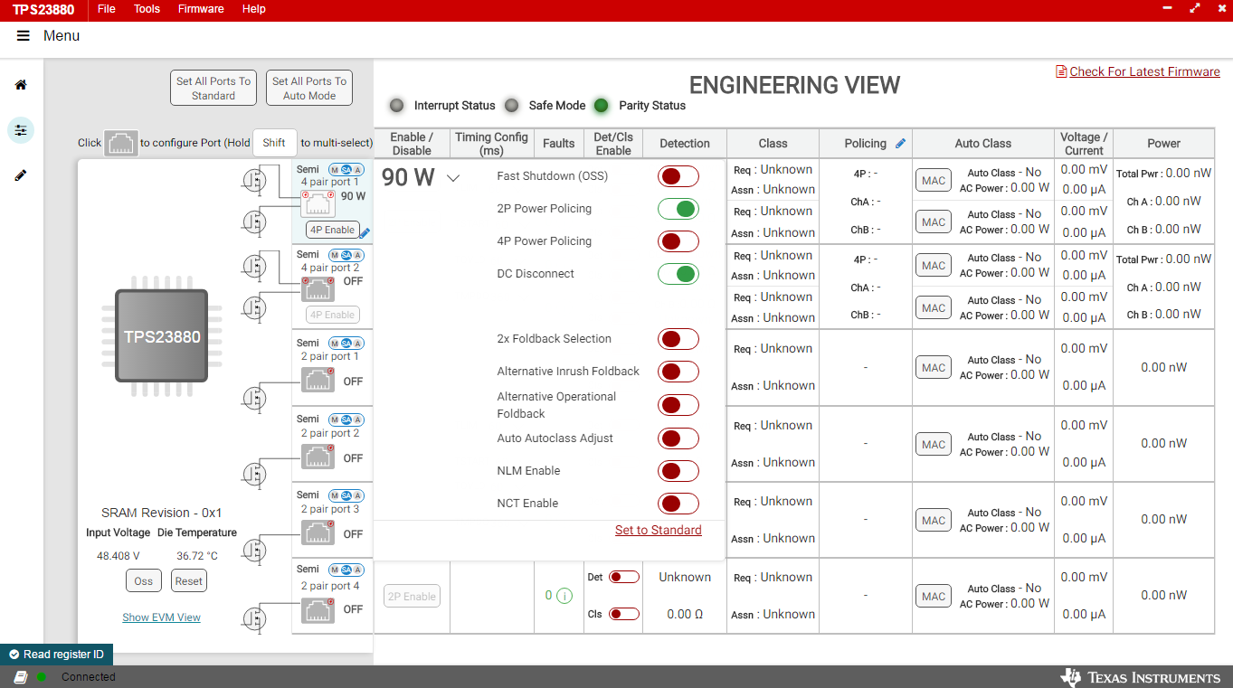

您好:

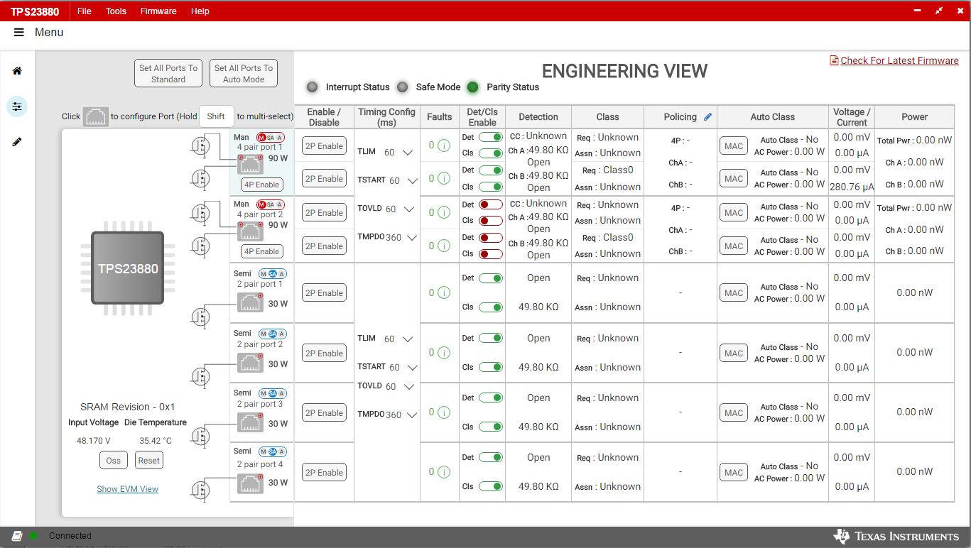

    我已将12H 寄存器值更改为 0X5555、并点击19h 寄存器位0-3;、但4线对端口无电源输出,您能帮我吗?谢谢!!!
    尊敬的用户5074120:
    您无需修改寄存器、在主页上配置更简单。 请按照以下步骤操作(我以4线对端口1为例):
    成功加载 SRAM 后、转到工程视图、将端口1设置为手动模式并启用检测和分类。
    2.验证是否需要检测电阻后、您需要首先单击4线对端口1中第一个通道上的2P enable、然后单击第二个2P enable 以开启第二个通道。 在强制开启期间、PD 仍需要满足浪涌电流和 MPS 要求。
    谢谢。

    您好 Penny:
    感谢您的回复!这是诺基亚中国项目团队;
    根据您的注释,,如果检测电阻为25K,4线对端口可强制输出功率;但如果检测电阻为12.5K,TPS23880可检测到,单击2P Enable;Port Not Output?您是否能给出任何注释
    尊敬的用户5074120:
    您能否在端口上电时向我发送 GUI 的屏幕截图、还可以捕获端口电压和电流? 谢谢。
    一分钱

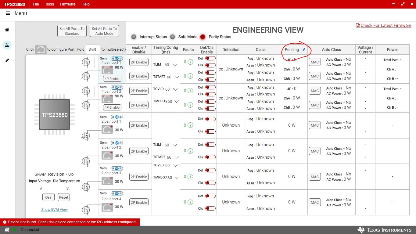

     您好、Penny:
            当检测到 tps23880时、电阻为12.5k,2P 使能按钮为 invaid;
    您好、Penny:
    电压和电流为0;μ A

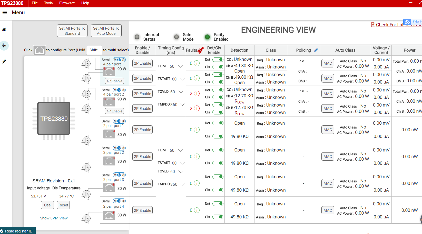

    尊敬的用户5074120:
    您能否单击2个故障并查看报告的故障? 谢谢。
    一分钱
     您好、Penny:
             请参阅随附的

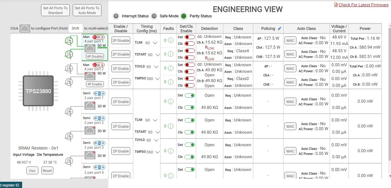

     尊敬的用户5074120:
    我已经在我的末端验证了 TPS23880能够打开检测电阻较低的非标准 PD。 从屏幕截图中可以看出、PSE 端口仍处于半自动模式、这意味着如果没有有效检测、则无法开启该端口。 因此、在半自动模式下验证12.5K 后、必须先切换到手动模式、然后按顺序使用2P 开启。 此外、请在开启期间检查 PD 侧的电流。 在前60ms 浪涌阶段、PSE 会将浪涌电流限制为425mA。 请确保 PD 的电流低于该值。 下面是打开端口的步骤:
    1.加载 SRAM 代码。
    2.单击"将所有端口设置为标准"。
    3.验证检测结果是否不短(在您的案例中为12.5K)。
    4.将端口模式切换为手动
    5.单击2P Enable one channel (2P 启用一个通道)
    6.单击 另一通道上的2P Enable (2P 启用)。

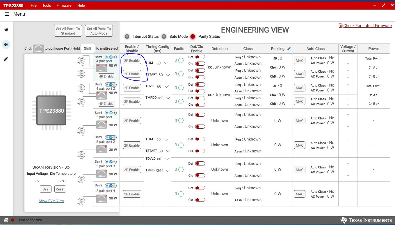

    您好、Penny:
                 如何将端口设置为手动模式关于步骤4?我们当前使用 TPS2373将检测电阻修改为12.5k,是否存在任何问题?

    您好、Penny:
    我们需要在手动模式下输出90W 功率、4线对,当我单击两个2P 启用按钮时,无法输出90W,但可以输出30W,您能告诉我是否需要设置?
     尊敬的用户5074120:
    您可以在打开端口后单击此按钮来调整 PCUT 值。 谢谢。
    一分钱
    您好、Penny:
                   我已修改值4P:90W、CHA:45W、CHB:45W;、但 INVALID,仅可输出50W,、不能高达 90W;
    尊敬的用户5074120:
    我已经在工作台上尝试过、并且能够将功率推至~90W。 您的顺序是什么? 您是否先打开端口、然后增加负载? 您可以尝试此序列吗? 您还能将检测电阻更改为25K、将 CLASS 电阻更改为8级、并将 TPS23880更改为自动模式吗? 我只想确保您的 PD 负载正常、并且可以达到90W。 谢谢。

     尊敬的用户5074120:
    下面是 probem (用红色突出显示):
           1.将12.5K PD 连接到 TPS23880 演示板;
                  2.将 TPS23880设置 为标准模式,检测到12.5K 电阻;
                  3.将 TPS23880设置 为手动模式;
                 4.设置电源使能(4线对);

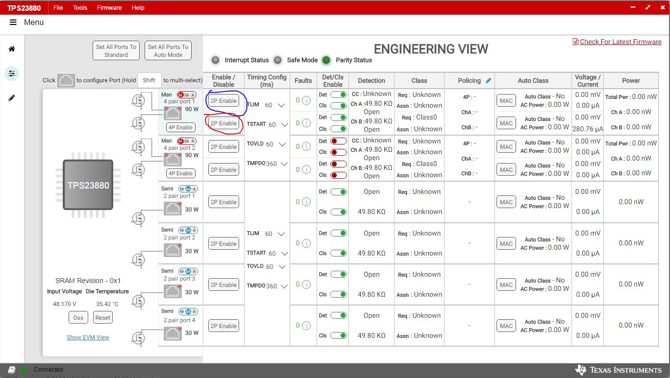

                 5. TPS23880 输出功率,TPS23880 将在 PD 增加到50W;时自动关闭
    正如我在之前的答复中所说、在手动模式下、您需要在连接负载之前在第一个通道上使用2P 启用功能、在第二个通道上使用2P 启用功能。 请尝试一下、并告诉我它是否起作用。 谢谢。

    尊敬的用户5074120:
    第二种设置的行为是预期的、因为在为端口通电之前、您需要将某些 PD 连接到端口。 对于设置1、您能否检查在端口自动关闭时遇到了什么故障? 您能否检查是否已启用2X 折返? 谢谢。
