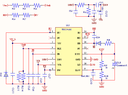

问题:当 VCR 被置位时、计算值和理论值会发生偏差。 根据计算、VCR 分为电容、CL2 47pF、cl9 10nF
这个具有满负载限制功率的参数集、VCR 将被钳位至7V
将 cl9调整为6.8nF、可以正常加载、VCR 为5.6V
附上一本计算手册和相关原理图、以帮助您了解问题所在?
顺便说一下、查看其他参数是否存在任何问题?
    您好 Eagle、
    数据表的第7.2.2.20节介绍了如何设置 VCR 电容分压器。
    UCC25630x 器件有一个 Excel 设计计算器、可在以下链接中找到该计算器以仔细检查电容器值。 www.ti.com/.../sluc634
