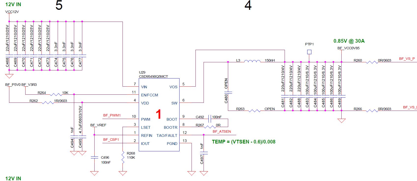

我申请设计审查。
您能回顾一下电路吗?
此致。
    尊敬的 Louis:
    为了防止设计中 CSD95490Q5MC 出现任何过压问题、我建议进行以下组件值更改:
    1.R267=2.2 Ω
    将 C480从开路更改为1nF、X7R、50V、0402
    3.将 R263从开路更改为1 Ω/0805
    4.您可以删除 C494=1nF。 在 EN/FCCM 引脚上不请求电容。
    此外、请确保 R263在布局中路由回 CSD95490引脚13 (PGND)引脚、而不是输出电容 GND 网络。
    上述所有组件对于低振铃和低寄生效应布局至关重要。
    请在准备好接受我们的审核时提交您的布局。
    谢谢。
    Lucian H
