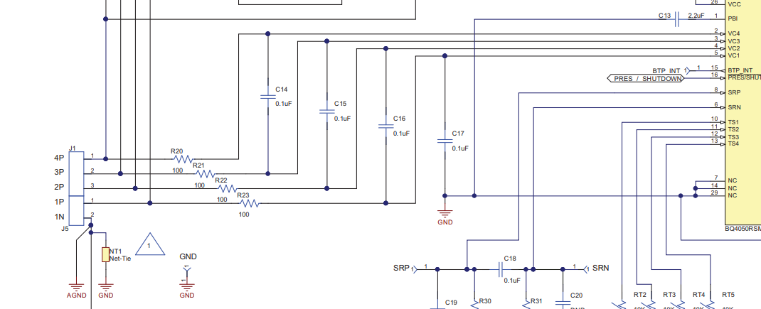

我想我们可以通过以下方式实现它:短4P、3P、2P、替换 R20、R21、 R22与0欧姆电阻器。
但我不确定是否需要进行任何其他修改。
    是、请更改 df 设置以指示2个单元格。
