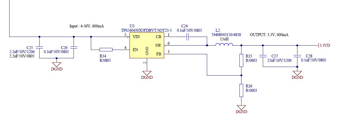

TPS560430X3F 在无任何负载的情况下消耗5mA 电流。
那么、我是否可以使用  LMR14006X 而不是 TPS560430X3F
以下电路需要进行哪些更改?
输入- 6V 至24V
输出- 3.3V 600mA
    您好:Bhagyesh、
    LMR14006是一款非同步降压转换器、在 SW 和 GND 之间需要使用外部二极管。 REF 电压不同、因此需要相应地更改反馈电阻器。
    我建议您使用 TPS560430XDBVR、它在轻负载时进行脉冲频率调制、因此效率很高。
    上述电路是否正确为 LMR14006?
    您好:Bhagyesh、
    需要将"SHDN"引脚连接到 Vin、与 TPS560430X3F 相同
    Cboot 可与 TPS560430X3F 相同、使用0.1uF 陶瓷电容
    COUT 可以与 TPS560430X3F 相同、使用22uF/10V/1206陶瓷电容
    好的、谢谢您、
    反馈电阻器、电感器和二极管怎么样?
    没关系。 您可以使用原理图值。
