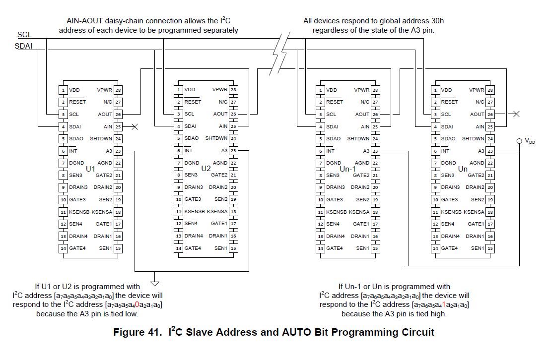

我购买了 TPS23861 EVM 4个、想要构建24端口 PSE 器件、
但两个 TPS23861连接之间存在问题、
Aout (dev1)->Ain (dev2)、Aout (dev2)->Ain (dev3)、Aout (dev3)->Ain (dev4)… Aout(dev7)->Ain(dev8).
所有 SDAI、SDAO、SCL、单独连接 。
A3引脚 GND (dev1、dev3、dev5、dev7)
A3引脚 DNP (dev2、dev4、dev6、dev8)
连接有任何问题?
    您好 Ken、
    我认为您最好将 I2C 总线连接到数字隔离器的另一侧(GND1)。 您可以将4个电路板上的 SCL (TP5)连接在一起、SDA (TP4)和 GND1 (TP9)也是如此。 TPS23861的默认地址为0x20 (A3引脚连接到 GND)和0x28 (A3引脚连接到 VDD 或悬空)。 因此、您至少需要在首次上电期间对每个器件的 I2C 地址进行一次编程。 使用新的 I2C 地址对器件进行编程后、I2C 地址存储在内部 EEPROM 中。 需要注意的另一点是、主板具有2个 UPoE 端口、将2个 PSE 通道组合在一起。 谢谢。

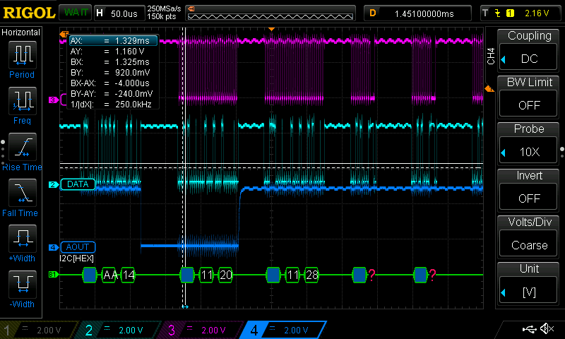

    你(们)好,Penn
    我尝试使用广播命令(0x30)和解锁命令(0xAA)对器件地址进行编程,我给出了一个温度地址(0x14),
    当 I 编程地址使用温度地址(0x14)和寄存器(0x11)时,编程地址 TPS23861 EVM1 (0x20);(0x28);EVM2 (0x40);(0x48)
    但器件2 aout 引脚无 触发器、详细信息请参阅波形。
    Photo1是器件1、
    Photo2是器件2、device3和 device4是相同的。
     您好 Ken、
    由于 AOUT 引脚为开漏、并且没有任何器件#2连接到器件 AOUT、因此预计会出现这种情况。 为了对多个 PSE 器件进行编程、您需要像下图那样以菊花链方式连接每个器件的 AIN 和 AOUT。 谢谢。
    一分钱
    是的,我按照图41 Aout (设备1)->Ain (设备2)、Aout (设备2)->Ain (设备3)....
    您好 Ken、
    请检查器件2 Aout 和器件3 AIN 之间的连接。 AIN 引脚具有内部上拉电阻、当您测量器件2 Aout 时、该引脚应处于高电平。 谢谢。
    一分钱
