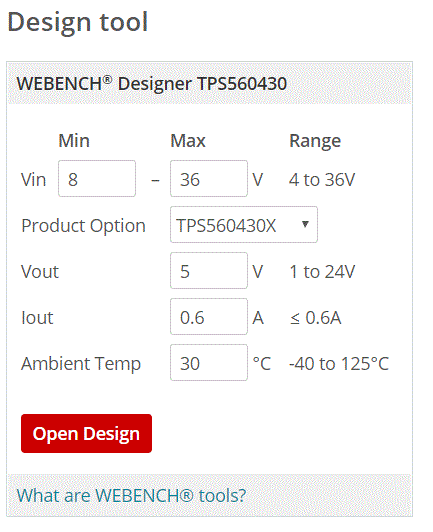

我对建议的 Vout 工作范围的最大值有疑问。
数据表中的"95%的 VIN"被写入。
但是、在 Webench 的输入形式中、Vout (最大值)限制为24V。
为什么 Vout (最大值)限制为24V、而 VIN (最大值)为36V?
例如、如果 VIN = 36V、我可以使用  Vout = 34V 的 TPS560430吗?
YUto Sakai
    Yucto、您好!
    在较大的输出电压下、降压转换器的功率更高。 对于 TPS560430、它使用不带散热焊盘的 SOT23封装、因此在较大的输出电压下可轻松实现热关断。
    TPS560430不适用于输出电压大于24V 的应用。
