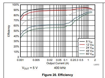

尊敬的所有人:
我的新项目、包括从24V 到5.5V 的直流/直流转换器。
我的板卡具有最大电流吸收1A。 但是、此电路板处于睡眠模式、并且在大多数情况下的消耗电流不超过0.05mA。
您能否帮助我找到能够在保持高达70%的高效率的情况下很好地驱动极低输出电流的最佳器件?
提前感谢您的支持?
哈菲德
    一个选项是以400kHz 频率运行的 LMR36015器件(LMR36015ARNX)。  这是一款60V 降压转换器、最大负载能力为1.5A。   www.ti.com/.../lmr36015.pdf
    400kHz 时、24V 到5V 的效率如下所示:
    如果您有任何其他问题、请告诉我。

    您好、Hafedh、
    TPS62175设计用于电池供电的应用、具有4.8uA IQ 睡眠模式。 您需要为系统中的负载供电?
    假设您有一个 MCU、则可以使用 TPS62175为其供电、而使用 LMR36015为您的另一个电流更高的负载供电。 MCU 将控制 TPS62175的睡眠模式并禁用 LMR 器件、从而为您的系统实现超低功耗状态。
