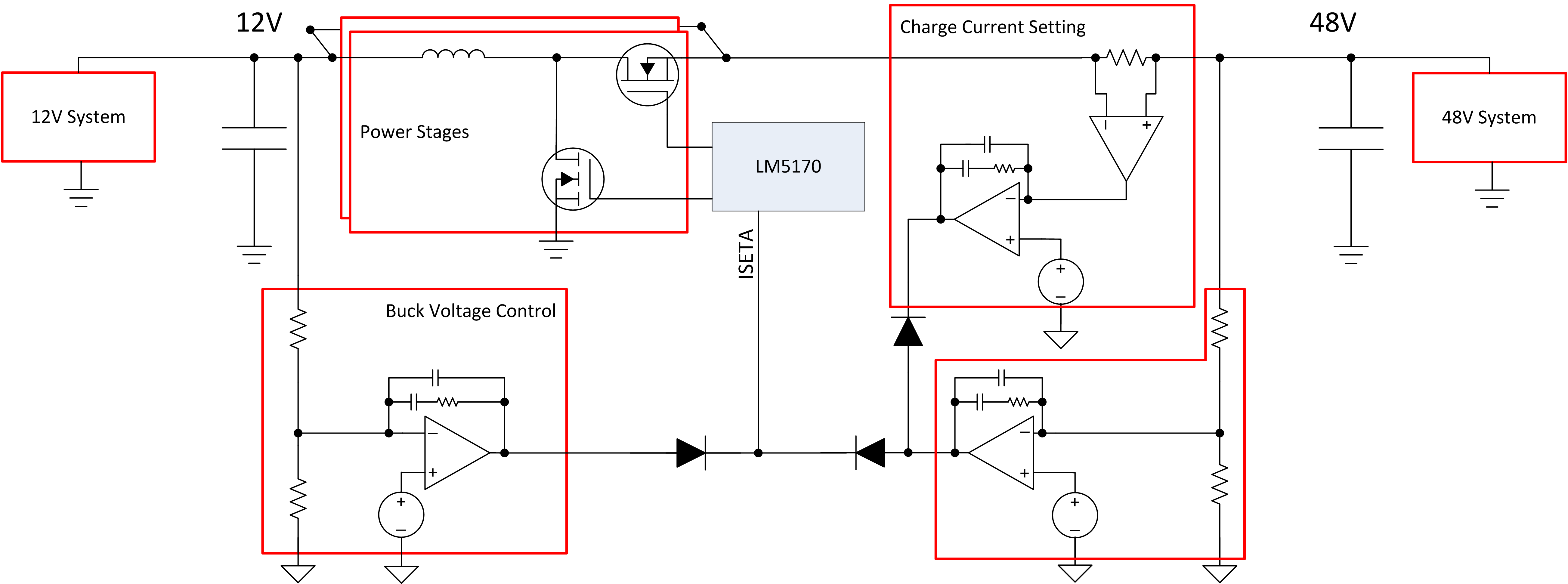

 我最近获得了"LM5170EVM-BIDIR"、我将 ISETA 命令电压设置为"1.5V"、因此我假设12V 端口的最大电流为60A、现在我将用作升压模式、因此我的问题如下:
1.>假设我的 I/p 为12V、因此如果 I/P 将接受60A 电流、那么我是否会获得输出50.5V 电压以及14.25A 电流?(720W 传输功率)(在   考虑损耗时、假设不考虑任何损耗并降低电流)。
2.> 假设我的 I/p 为48V、因此如果 I/P 将获取60A 电流、那么我是否会获得电流为57A 的输出50.5V?(2880W 传输功率)(在 考虑损耗时、假设不考虑任何损耗并降低电流)。
 我是对还是错?
如果我是对的、那么善意地建议我只需要0.5v 的 O/p 电流、最大电流为10A、那么我想根据 I/p 电压提供 ISETA 命令电压吗? 例如
如果我的 I/p 电压为12V、那么对于具有电流为10A ISETA 的50.5V O/p、需要大约为"1.05V";如果我的 I/p 电压为48V、那么对于具有10A ISETA 的50.5V O/p、需要大约为"0.263V"。 我是否认为它正确? 如果不是、请让我理解! 非常期待您的回复。
 Vijay Gohil
    Vijay、
    感谢您提出问题。
    如果从外部控制 ISETA 引脚、则只需设置每个相位的电流感应电阻器上的平均电流。 由于没有电压环路来调节输出电压、因此不会调节输出电压(升压模式下的 HV 电源轨)。 这意味着输出电压取决于负载。
    在建议的情况下(V_LV = 48V、V_HV=50.5V、ISETA = 1.5V、DR = 0V)、电感器逐周期峰值电流限制将在输出电压下有效。 峰值电流限制可根据连接到 IPK 引脚的电阻器进行编程。
    如果您确实想要限制输出电流、则需要添加用于感应 HV 端口电流的外部电路。 当 HV 端口电流大于10A 时、这会将 ISETA 电压拉低。
    Garrett
    尊敬的 TI 团队:
    如果我决定仅使用板载电压环路、您可以建议使用任何恒流电路吗? 请等待您的回复。
    Vijay、
    下面是在 HV 端口上具有恒定电流钳位的 LM5170的简化图。
    需要添加外部电流感应放大器以及另一个误差放大器。 我建议制作客户电路板来处理此设计、因为 EVM 不包含这些组件。
    Garrett
