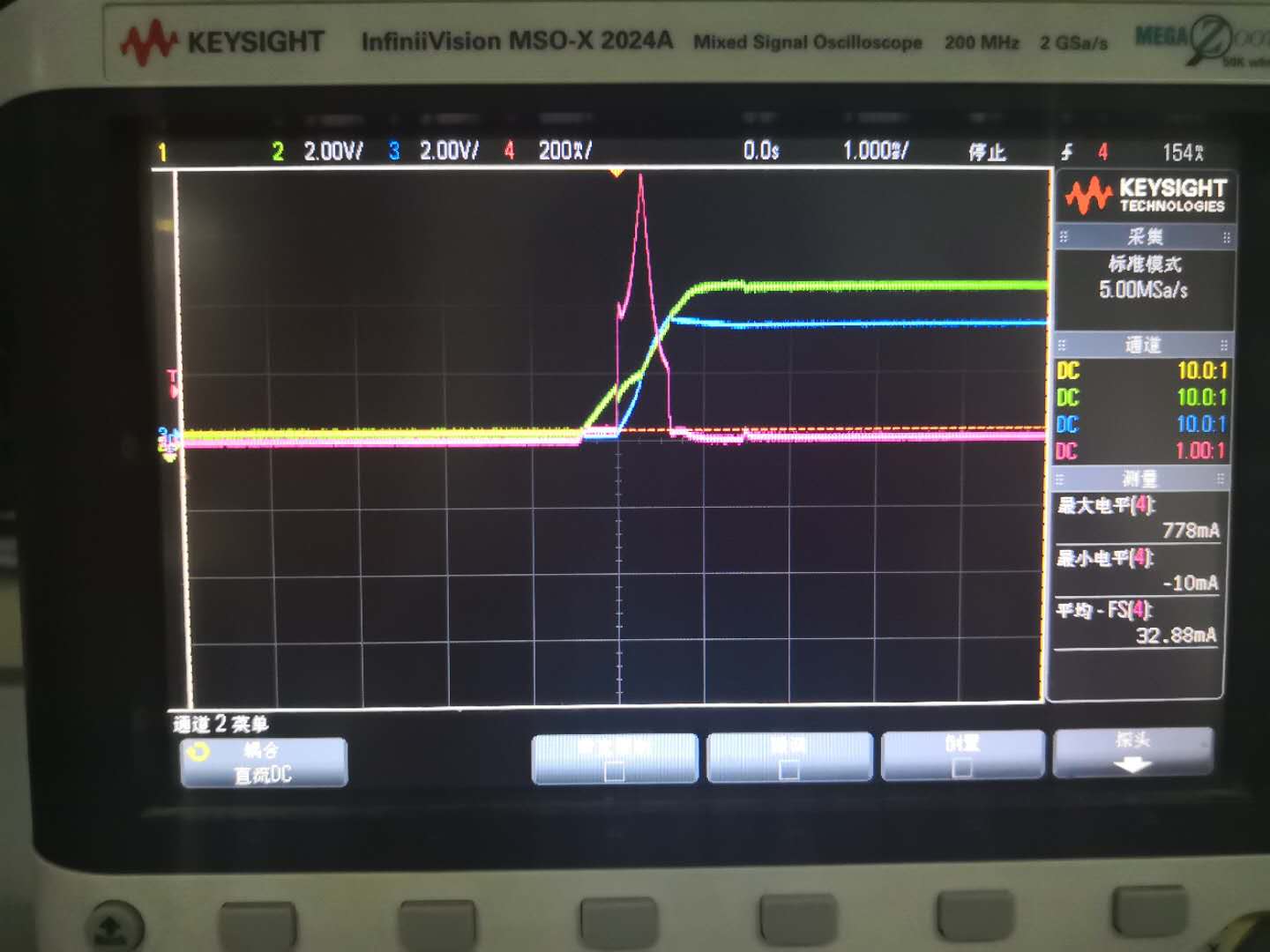

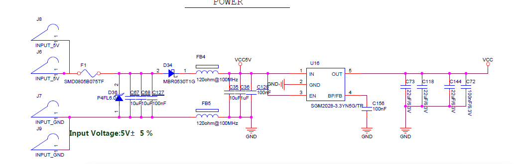

下图是原理图、我想用 TLV75533替代 SGM2028-3.3、但是在通电时有一个来自 VIN 的脉冲。
黄色:VIN 5V
蓝色:3.3V 输出电压
紫色:VIN 电流
由于存在脉冲、因此对设计是否有任何影响
BTW、使用 SGM2028时、脉冲仅约为400mA、我们的解决方案将具有约700mA 的电流。
您能就设计提供一些建议吗?

    启动给定的输入斜坡和脉冲时不应出现任何问题。 查看原理图、输入和输出电容器适用于 TLV755P、对于该器件、将 EN 连接到 IN 没有问题。 请记住、DBV/SOT-23封装中的引脚4为 NC、因此不需要 C158。 确定此器件是否适合您客户的应用的最佳方法是使用预期的输入脉冲模拟启动、然后对器件进行样片、从而对设计进行原型设计。 TLV755P 与 SGM2028-3.3引脚对引脚兼容、因此原型设计阶段变得更加简单。 TLV755P 的 SPICE 模型可在 TI 网站上的产品文件夹下找到:
    http://www.ti.com/product/TLV755P/toolssoftware
    最后、如您所述、TLV755P 的电流限制通常在700mA 时高于 SGM2028-3.3、因此可能需要提高 D34的额定电流、以避免在启动或其他电流限制事件期间造成损坏。
