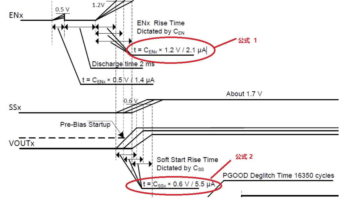

主席先生:
   我们注意到有一些用于计算 ENX 和 SSX 时间的公式、但找不到它们的单位、您能帮助确认吗?
    例如:ten (ms?)=Cen (UF?) X1.2V/2.1uA
           TssX (ms?)=CSS (UF?) X0.6V/5.5uA
非常感谢
    C 以"nF"为单位、t 以"ms"为单位。
    Hao
    谢谢主席先生
