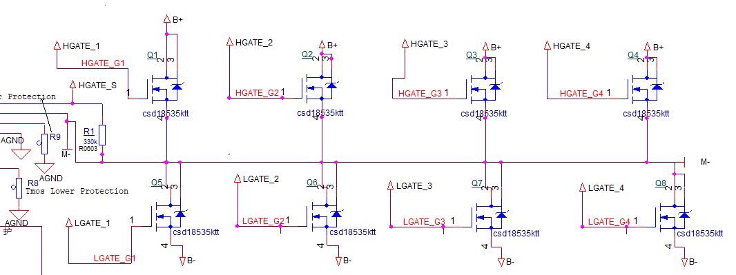

以下是我们客户的原理图设计。
 M-的电流要求为 350A 持续5秒、275A 持续5分钟或 125A 持续1小时。

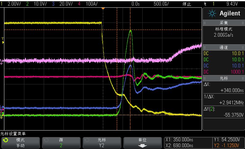

如下图所示、当半桥中的较低 MOS 关断时会出现电压浪涌。
黄色的是 栅极电压(低 MOS),、绿色的是 M-电压。
电压浪涌接近60V。 我们的客户不确定是否可以对 MOS 进行消磁。 他们希望 TI 能得出结论。
他们也期待 得到改进的解决方案。
    尊敬的 Kevin:
    感谢您向客户推广 TI FET。 CSD19536KTT 具有100V BVDSS 额定值、不应因波形中显示的电压尖峰而损坏。 当低侧 FET 关断且高侧 FET 导通时、在开关(M-)节点处看到电压过冲是正常现象。 这是由环路中的寄生电感和电流的快速上升时间(即 V = LDI/dt)引起的。 振铃频率与 FET 的寄生电感和输出电容有关。 如果存在这种问题、可通过以下方法来减少振铃: www.ti.com/.../SLPA010
