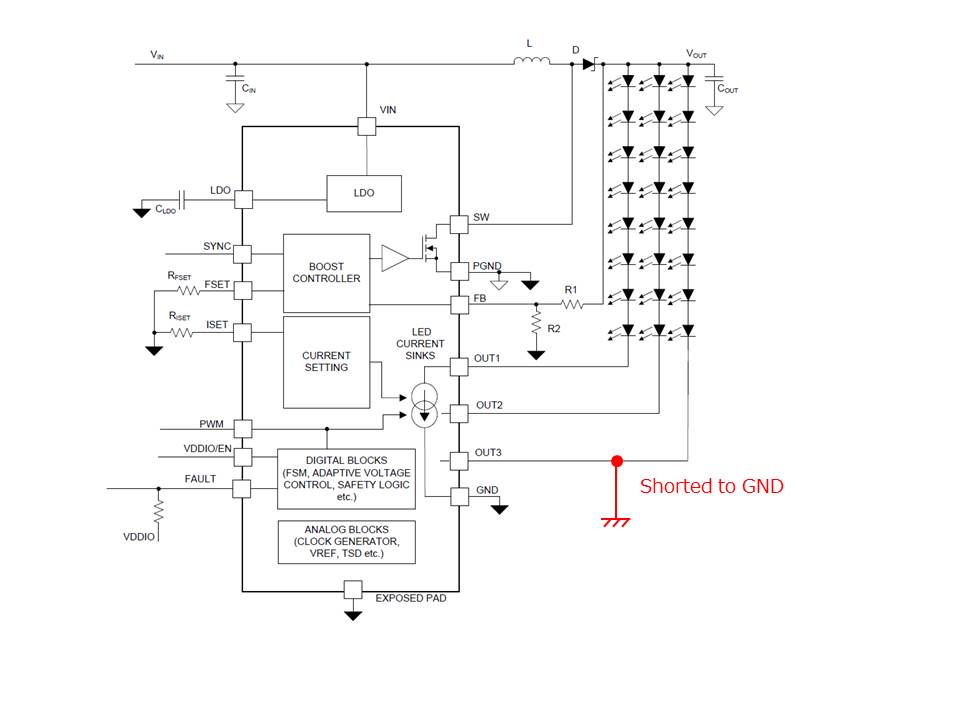

尊敬的所有人:
当 LED 短接至 GND 时、FAULT 如何响应?
2A/2.5A 电流限制是否会继续流动?
    我们没有专用的 OUTx 引脚接地短路保护。 如果 OUTx 引脚对地短路、则可能会触发2/2.5A 电流限制。
