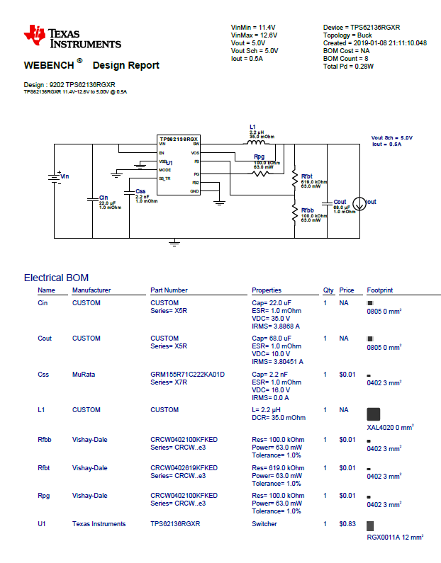

我模拟 了多种 TPS62136设计、并下载了文档/仿真报告。  我注意到、当 我 根据  现有设计的副本创建新设计时、"Get report"不成功(未收到文件)、   此后、我始终从 TPS62136产品文件夹开始创建新设计、"Get report"已成功。
但是、这似乎不适用于我的上一个设计...

    但是、我提供的链接每次打开时都会创建一个新设计、 因此它不是指我的"问题设计"。
    我可以从 原理图差异中看到这一点:问题设计具有定制 Ci = 22uF 和 Co = 68uF、L=2.2uH/35m Ω
    我分享 了"问题设计"
    Stefan
    您好 Stefan、
    请查找随附的具有您指定的自定义 CI、Co 和 L 的报告。 我能够生成包含更改的报告。
    谢谢、此致、
    阿图尔
    e2e.ti.com/.../WBDesign9202.pdf
    您好 Atul、
    我可以看到您自己创建了此设计(更改了 CI + Co + L1)、因为并非我的所有自定义更改都存在。
    但这并不能解释为什么我无法生成我的设计#33的报告。 我建议与您分享设计#33。 您的电子邮件是什么?

    您好 Stefan、
    我们正在研究这个问题。 同时、请查看随附的您共享的条件报告。
    谢谢、此致、
    阿图尔
    .e2e.ti.com/.../webench_5F00_design_5F00_11119_5F00_52_5F00_66963871.pdf
    您好 Stefan、
    打印报告问题现已修复。 该修复程序将在 TI.com 上的下一个量产版本中更新。
    谢谢、此致、
    阿图尔
