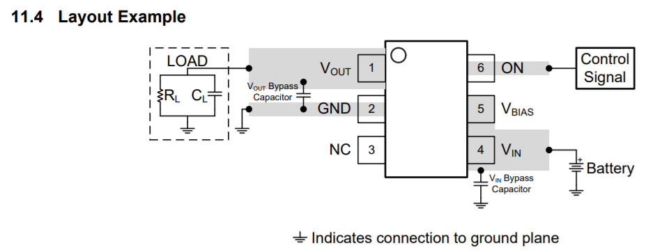

对于该器件、我在3.3伏处测量了 Vin 和 Vbias。 我还在3.3伏下测量了 Von。 我还在 Vbias 和接地之间连接了一个1uF 电容器、在 Vout 和 GND 之间连接了一个0.1uF 电容器。 我遵循了数据表中的布局示例。 不过、我的问题是 Vout。 我希望它大约为3.3伏、但它却显示为接近0伏。 我不明白为什么。 如果有任何帮助、我们将不胜感激!

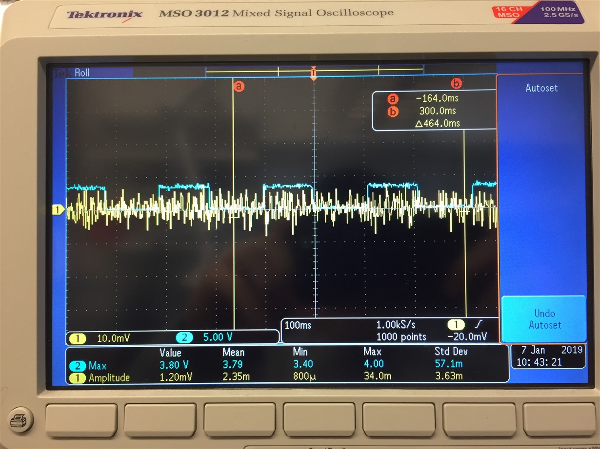

    这里是示波器屏幕截图。 蓝色是我的控制引脚、从3.3伏变为0伏。 黄色表示我的59千欧负载上的 Vout。
    这是我移除电阻器时的示波器输出(仅在不使用负载电阻器的情况下测量 Vout)

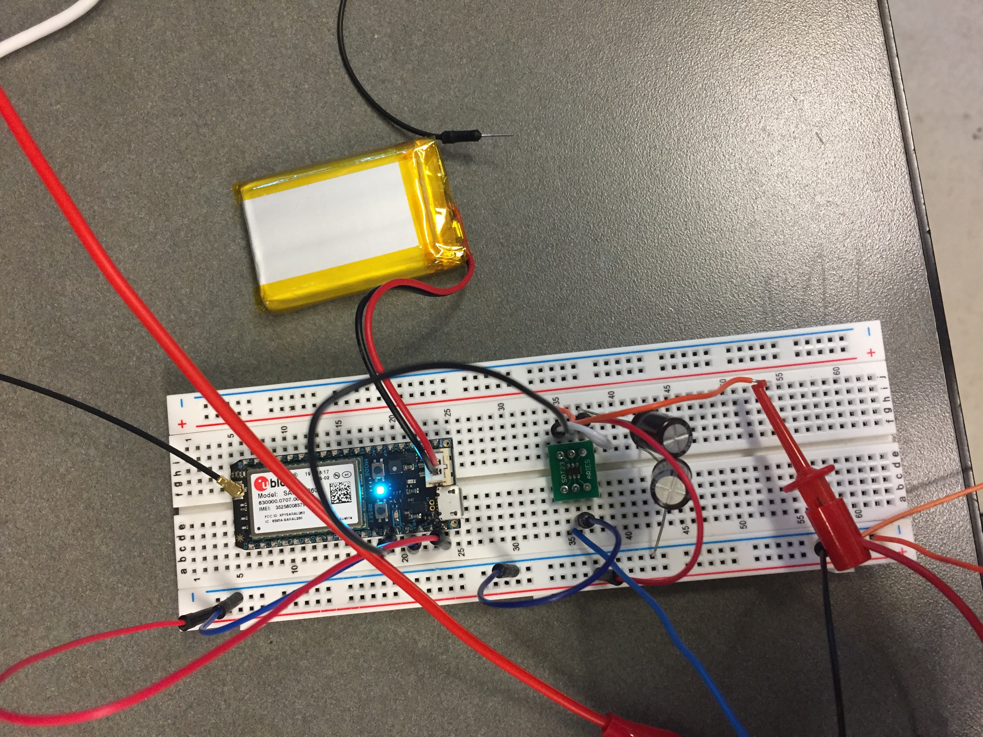

    4.我相信是这样。 这是我的接线
    尊敬的 Peter:
    根据上一幅图、您似乎已将电源连接至 ON、但未向 VBIAS (引脚5)供电。 白色导线连接到什么?
    此外、为了确认、器件上的点朝向图像的左上方、对吧?
    黄亚瑟
    白色导线从右中心引脚和右底部引脚(Vbias 至 Vin)连接。 附近的黑色导线从微控制器传输到 ON 引脚。
    是的、该点位于左上角。
