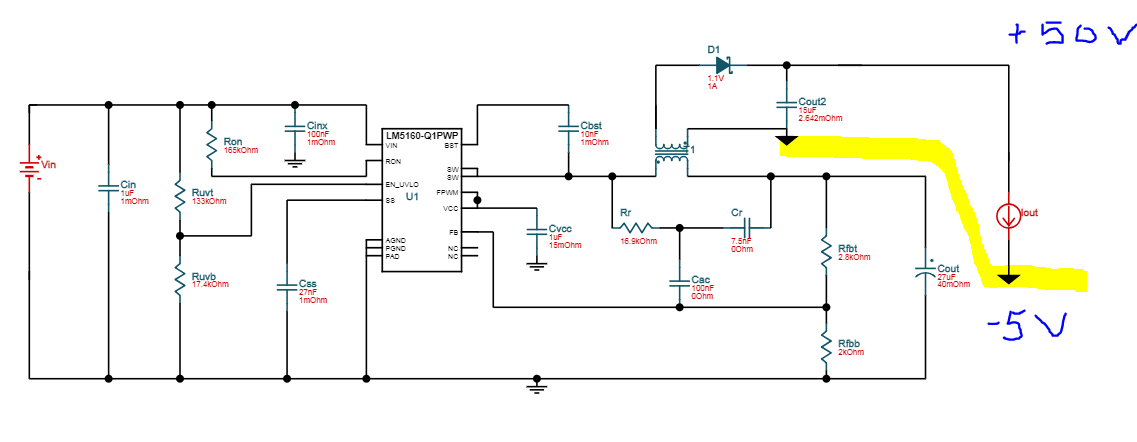

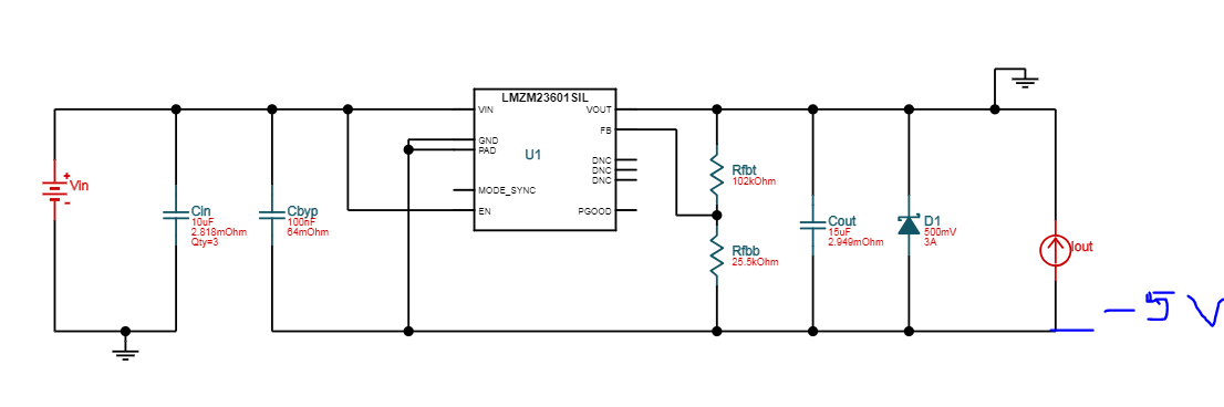

您是否拥有以下解决方案:将输入电压12V 转换为 -5V ~+50V/100mA; 或者输出电压可以为-5V ~ 0V 与0V ~+50V 组合,谢谢

    最好是-5V 至+50V 的可变输出

    TI 有端到端解决方案、但没有在之间转换的方法。
    使用 Webench、我可以创建一个12Vin 至-5Vout 100mA 设计。

    和升压级、12Vin 至50Vout 100mA。
    https://webench.ti.com/appinfo/webench/scripts/SDP.cgi?ID=4DCE6018C4418CFC
    此设计是隔离式的、因此可以使用-5轨作为50V 输出的接地端。
    可提供50V 输出、参考电压为-5V。
    在这种情况下、-5V 电路需要提高其输出电流。
    然后、可能使用可变线性稳压器在+45至-5V 之间变化。
    线性器件的效率为 Vout/Vin,最坏情况下的耗散约为5瓦。
    LM317HV 具有大型封装选项、可在线性稳压期间实现高散热。
