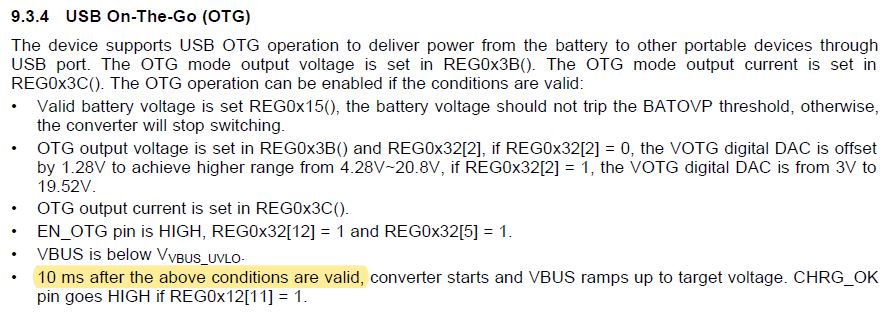

有关 BQ25710的 USB OTG 特性的以下说明。 下面的捕获中标记的10ms (EN 和 Vbus 上升之间)是否可以通过外部方法减少? 还是 IC 默认的固定设置?
谢谢。
    最大值、
    10ms 延迟是固定设置。 IC 需要在内部重新配置才能作为升压转换器运行。
