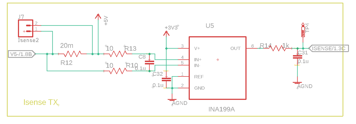

尊敬的 TI 支持团队:
我使用 bq500212a 制作了发送器电路。 当我为系统提供5V 电压时、LDO 为 bq500212a 提供3.3V 电压。
但我只会得到所连接的一些奇怪的栅极信号。 上部走线是来自 LDO 的3.3V 电压、底部是 PWMA、PWMB 根本没有信号。 (我尚未应用接收器侧)
我想这是由我的布局技术问题或设计原理图时的简单问题造成的。 我有一些问题、您可能会对此有所帮助。
1.如果我不使用贪睡和睡眠功能、我只能将它们保持打开状态、对吧? 它会影响模拟和数字 Ping 吗?
2.对于引脚1、峰值检测。 正如我在测试报告 tid719中看到的 DNP、这意味着使其保持开路还是仅短接列出的"DNP"电阻器
3.为了将 AGND 与 DGND 分离、如果我如报告中所示将所有接地端连接到 AGND、是否会出现问题。
4.如果您能查看随附的原理图、我将不胜感激。 非常感谢。
谢谢、此致、
Calvin
e2e.ti.com/.../IPT_2D00_qi.1.0.pdf
