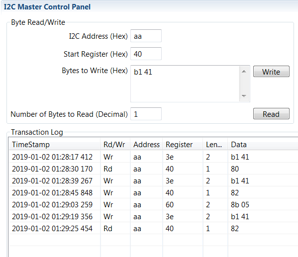

我无法按照 slua790第3节中的高级通信数据闪存示例设置 EOS 模式(使用 I2C 通信)
我的设置是 EV2400、bq35100EVM 和 bqStudio (v1.3.54.1)。
燃油表最初处于默认蓄能器模式。  读取和写入操作配置 A (如示例所示)似乎成功。  写入之后、我执行另一个读取以确保 EOS 模式已被设定。  结果表明燃油表仍处于蓄能器模式(仍为0x80而不是0x82)。
随附了该读写读取过程的屏幕截图。
请注意、评估设置正在工作、因为我能够使用"Data Memory"选项卡的红/绿单元 UI 设置 EOS 模式。
    我认为您需要写入 i2c 校验和、以将写入提交到 df。 这由 df 中的 bqstudio 自动完成。 请参阅 bq27520、bq27510等的校验和计算 此过程是相同的。
    我找到了一个解决方案。  BATT 对校验和的评论导致我重新读取 技术参考手册中的11.17 MACDataSum():0x60和11.18 MACDataLen():0x61。  关键是:
    "需要块数据的子命令在 MACDataSum()和 MACDataLen()作为一个字被写在一起之前不会被执行。"
    我不熟悉 bq35100的块数据概念、但很显然、我正在该领域工作。  同时写入校验和和和长度会成功地设置 EOS 模式。  请参阅随附的屏幕截图。
    我非常感谢其他人提供的任何帮助。  也就是说、slua790文档是否有错误、或者我的评估模块是否表现异常?
    (有关什么构成"块数据"的任何信息也会很有帮助!)
    校验和已经存在-请参阅将8b 写入寄存器60的条目。 我的另一篇文章有一个解决方案-欢迎您提供意见!
    进入 df 的任何数据都以块的形式写入。 因此、它构成块读取或写入。 这适用于寄存器读取之外的任何内容。
    明白了。 感谢您澄清闪存访问的格式。
