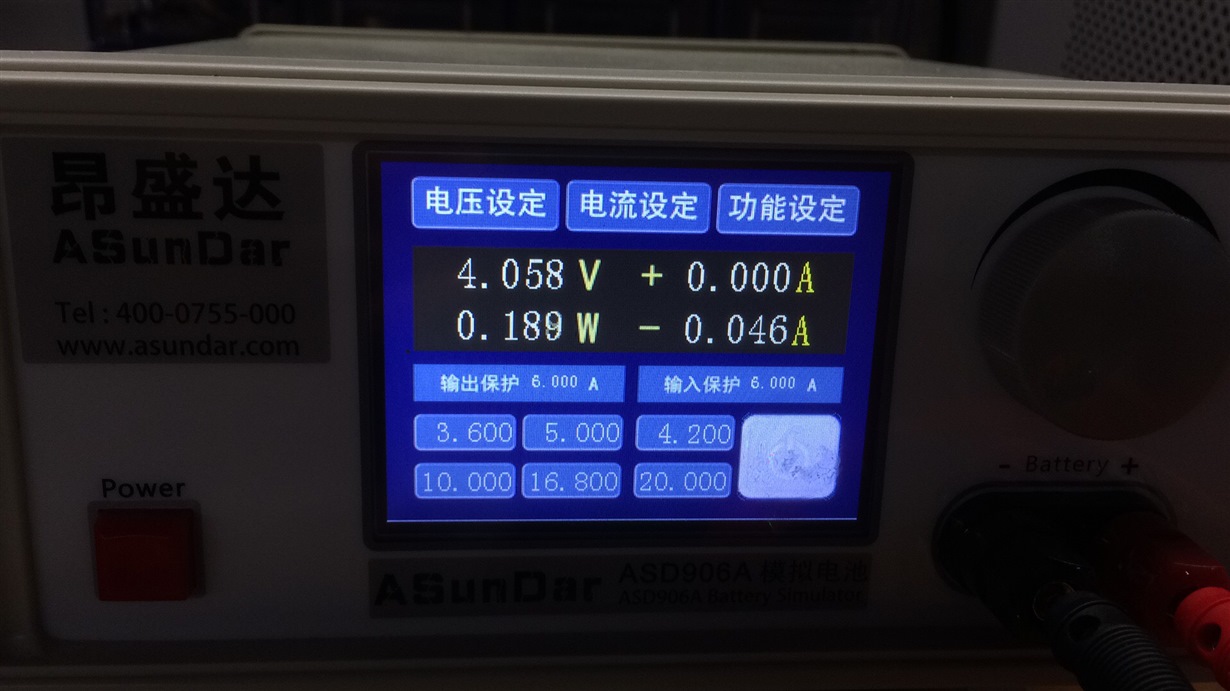

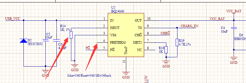

我的客户使用 BQ24040设计、但他们有问题、如下图所示。

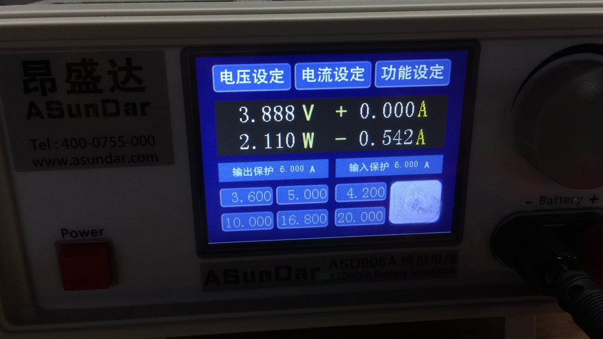

 图1是 CC 电流,为540mA,ISET 引脚连接1K 电阻,该电流正确。
图2是端接电流、PRETERM 引脚是折返、端接电流为 CC 电流,的10%,精度而言、它也应该是 I CC 的9%-11%、但我得到的端接 电流为46mA。
  • 超出最小范围(540mA*9%= 49.5ma),我如何向客户解释这一点。

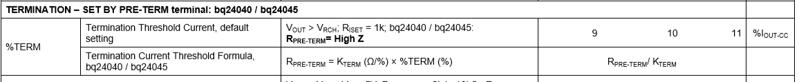

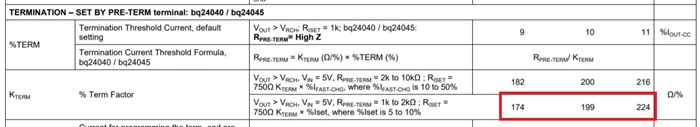

    对于终止电流容差、我认为该值不是最小值不是9%。 该值仅表示 Rnd BQ24040内部电路的终止电流百分比应为9%~11%。 我认为终止电流容差应检查 Kterm 因子。 因此、根据我的计算、容差应为-12.6%至12.6%。 因此、如果我猜芯片电路设置 Iterm=49.5mA (9%设置)、则最小终止电流应为43.3mA。
    BTW、根据您的测试结果、为什么在终止期间电池电压仅为4.058V?

    而且、我在 TS 引脚上连接了一个4.5k 电阻器并使用了热工作模式、因此电压为4.06v。
    我使用 K 系数来估算容差。

    我是使用 bq24040的客户 、遇到 了这个问题。由于 PIN4 PRETERM 是浮点的、所以我认为终止阈值电流可以 由9%Iout-cc 到11%Iout-cc 计算、但不能由 Kterm 计算、 对吗?

    根据我上次向您提供的反馈、我想您应该在 PRETERM 引脚中添加电阻器来设置终止电流。 您不会希望悬空该引脚。
    因此、根据您的数据、我认为9%~11%应该是终止电流设置值、这并不意味着终止电流容差。
    我仍然认为可以通过 Kterm 参数计算容差。
