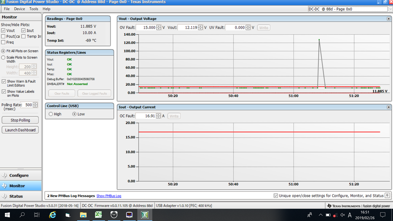

器件型号:UCD3138
我有一个问题。
使用 Fusion Digital Power Studio 监测输出电压时、输出电压暂时显示为130V
但是、实际输出电压没有变化。
近况如何?
    我注意到、您似乎在-69°C 的内部温度下运行。如果这是准确的、则您运行的 UCD 超出其最大限制、因此这肯定会在这里解释问题。 在低温下、类似这些位开始随机损坏、因此看到您看到的内容完全不会让我感到意外。
    如果温度更正常、简单的答案是、它在读取电压时读取的输出电压信息为130伏。 很难说电压是在哪里。 这可能发生在从 ADC 输入到 PMBus 消息的模拟/数字信号链中的任何位置。 我怀疑 GUI 本身是否有问题、但这始终是可能的。 如果您可以重现此问题、这将有助于调试。 如果您能告诉我们您使用的硬件和软件、那将会很有帮助。
    感谢你的答复
    温度的 AD 引脚连接到 AGND。 我在室温下操作 UCD 3138。
    使用软件是以下 URL 的代码。
    www.tij.co.jp/.../ucd3138fw-psfb
    我可以重现此问题。
    您是否也在使用 TI PSFB EVM?
    要进行调试、您需要关注数字链以查看错误发生的位置。 您可以从 ADC 读数开始-如果 ADC 读数高于预期、则切换 I/O 线路。 然后、您可以查看 PMBus 命令-如果您在 PMBus 上获得的数字高于预期、则切换 I/O 线路。 一旦您首先知道损坏的位置、就可以查看该点与以前的良好数据之间的转换。 它就像模拟调试一样、但信号链是数字的。
