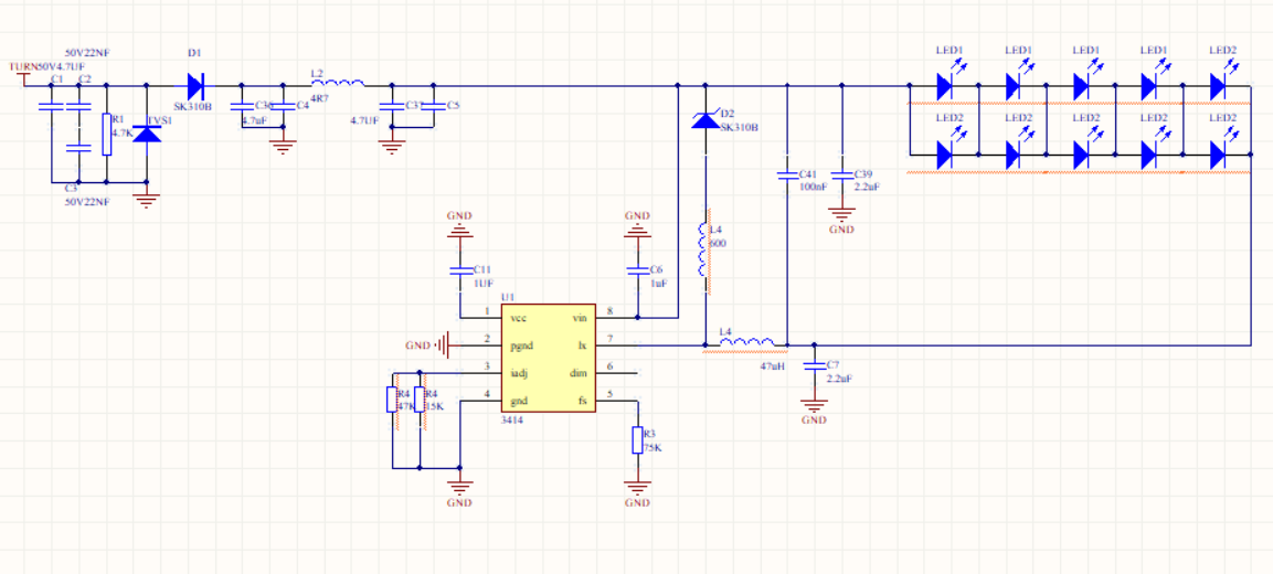

 规格:
   输入:24V
  输出:16V (5S)/0.22A
  按如下所示 Sch:
问题:
  在  )后、不同的 PCBA,客户发现输入电流(从直流源读取的值不一致、 电流波动约为+/-10%
  您是否会帮助检查 SCH 并就紧急性问题提供任何建议
非常感谢
    希望您好、
    它们是否有电流探头? 最好查看输入电流。 可能会有很多事情发生、一个是直流源被采样、并且可能会由于采样而导致问题。 另一个是存在不稳定性。 输出是恒定的吗?
    您好 Irwin,
      感谢您的大力支持
      输出非常正常。 您是否能帮助检查 问题是否是由客户设计中的输入滤波器电路引起的
    这很有可能。  除非您使用示波器查看输入、否则您不知道、或者您可以将输入滤波器的电感器短路。  这仍然不会告诉您测量是否与电源正确、因为它的行为会有所不同。  您实际上需要查看功率级的输入和电源的输入。  另一件要尝试的事情是在输入端放置一个大电容器、但同样、这不会告诉您电源测量是否正确。
