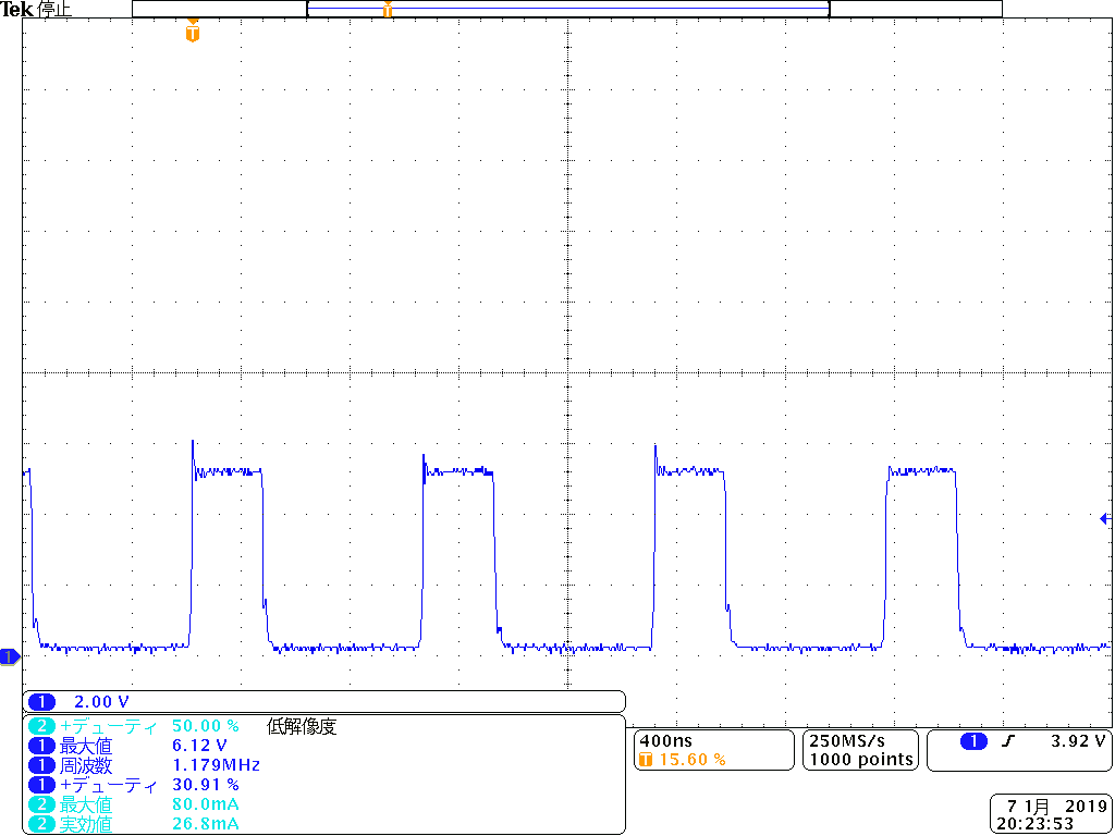

    在客户的条件下、Vin=5V、Vout=12V 和 Iout=300mA
    在负载为300mA 时、电路未正确启动。
    您能否看到所附的 SWPin 波形。
    该电路不升压、开关频率为1.179MHz、而非1.6MHz。
    我想发生了一些电流限制问题。
    另一方面、电路可能会在负载耗尽时启动。
    然后连接负载、电路可以输出12V 电压。
    请告诉我问题是什么。

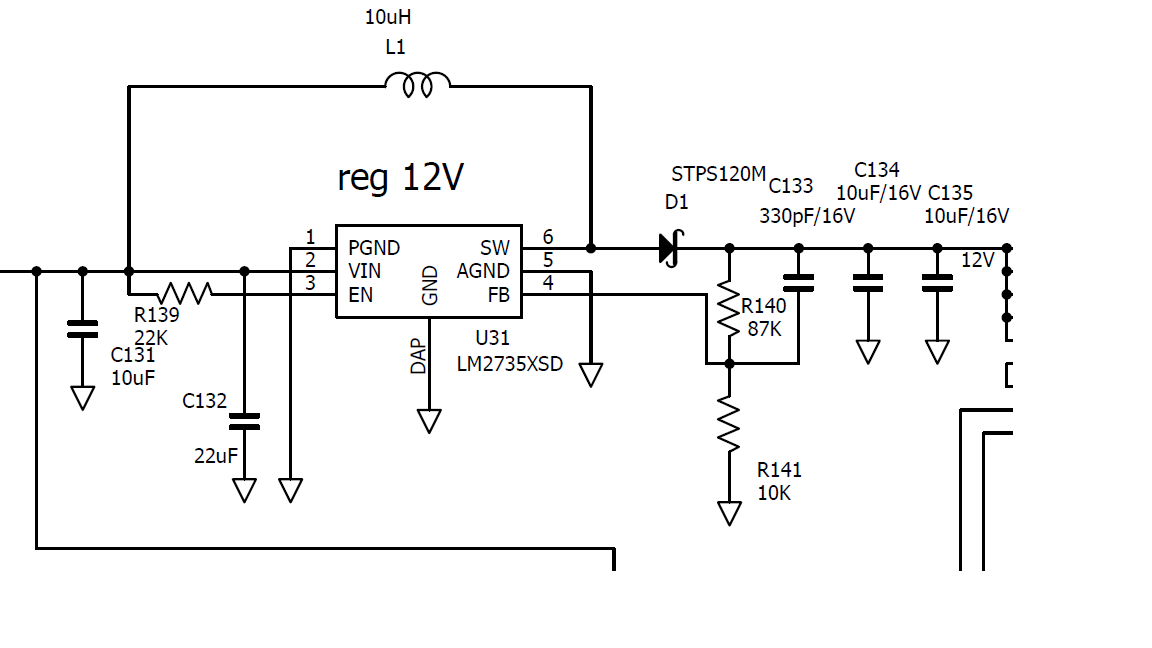

    您能否在不启动时共享 VIN 引脚和输出的波形?
    电感器的器件型号是多少?

    由于电源不良、LM2735无法启动。
    我建议更改电源、通过更改器件或无负载启动来增加软启动时间。
