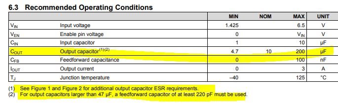

超过200uF 的输出电容是否存在任何问题。
我打算将此 IC 用作蜂窝 式模块电源、制造商建议使用2mF 输入电容。
    大电容器看起来像短路。 该器件的内部电流限制应允许这样做;请参阅数据表的第7.3.1节。
    µF、2000 μ F 超出了保证稳定性的限值;如何确保 ESR 限值?
    您好 Lucas、
    正如  提到的、输入和输出电容都超出了我们的电容器限值。
    您的应用是否需要器件的完整3A 额定值?  如果不是额定电流为2A 的 TPS7A92、则可能更适合您的应用、因为它没有相同的电容器限制。  如果您确实需要3A 的额定值、请考虑 TPS7A84A。
